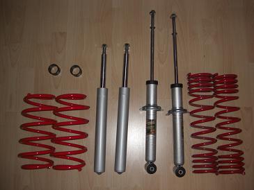

                                      Tuossa vielä linkkinä oma alustasarja.
                                      Etuiskarit siis tuossa vasemmalla olevat suorat tolpat.

                                          Kyllä tuolla Jonin alustasarjan osilla ja olemassa olevalla etutolpalla homma hoituu. Iskarihan menee tolpan sisään ja jousi tolpan päälle. Alalautanen kiinteä, ylälautanen irroitettava. Ylälautasen päälle tulee ns. iskarin yläpään laakeri (joka ei tule alustasettien mukana, mutta kunto yleensä sellainen, että kannattaa vaihtaa samalla).
                                            Eli siis vanha tolppa tulee käyttöön. Siihen vaihdetaan vaan uusi iskaripatruuna.
                                            Noita kahta kuvaa ihmettelemällä ymmärrät.
