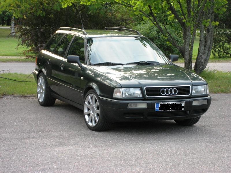

      Linkin auto on tietääkseni erään foorumilaisen. Kyseiset vanteet ovat muistaakseni Keskin KT1 9x16" ET15! Onhan ne näyttävät, mutta varmasti uraherkät. Omani 8x17 rengastuksella 215/45/17 ja 60/40 madalluksella, hyvin mahtuu pyörimään(ks kuva)
        jos en madalla..

              Omassa autossa oli 9x16 ja ET 15, mutta oli aika mielenkiinoinen ajettava. Renkaina venytetyt falkenit koossa 215/40 ja alustana kw 60/40, ei raapinut. Ilman venytettyjä renkaita ei mahdu pyörimään. Viimeisimmät vanteet oli 8x17 ja ET15, 205/45 contin renkailla ja ei ollut ongelmia/vetelyä. 8x17ET15
              Omasta mielestä paras koko B4-sedaniin olisi 8,5x17 ja ET20-25. Tuo tulisi sopivasti kaaren tasalle ja ei raapisi kunnon alustalla/sopivilla renkailla.
              Vanteet ovat sopivat autoosi, kun koot liikkuvat 7-8,5x 15-17 ja ET20-35 ja on vielä mukava ajettava.
