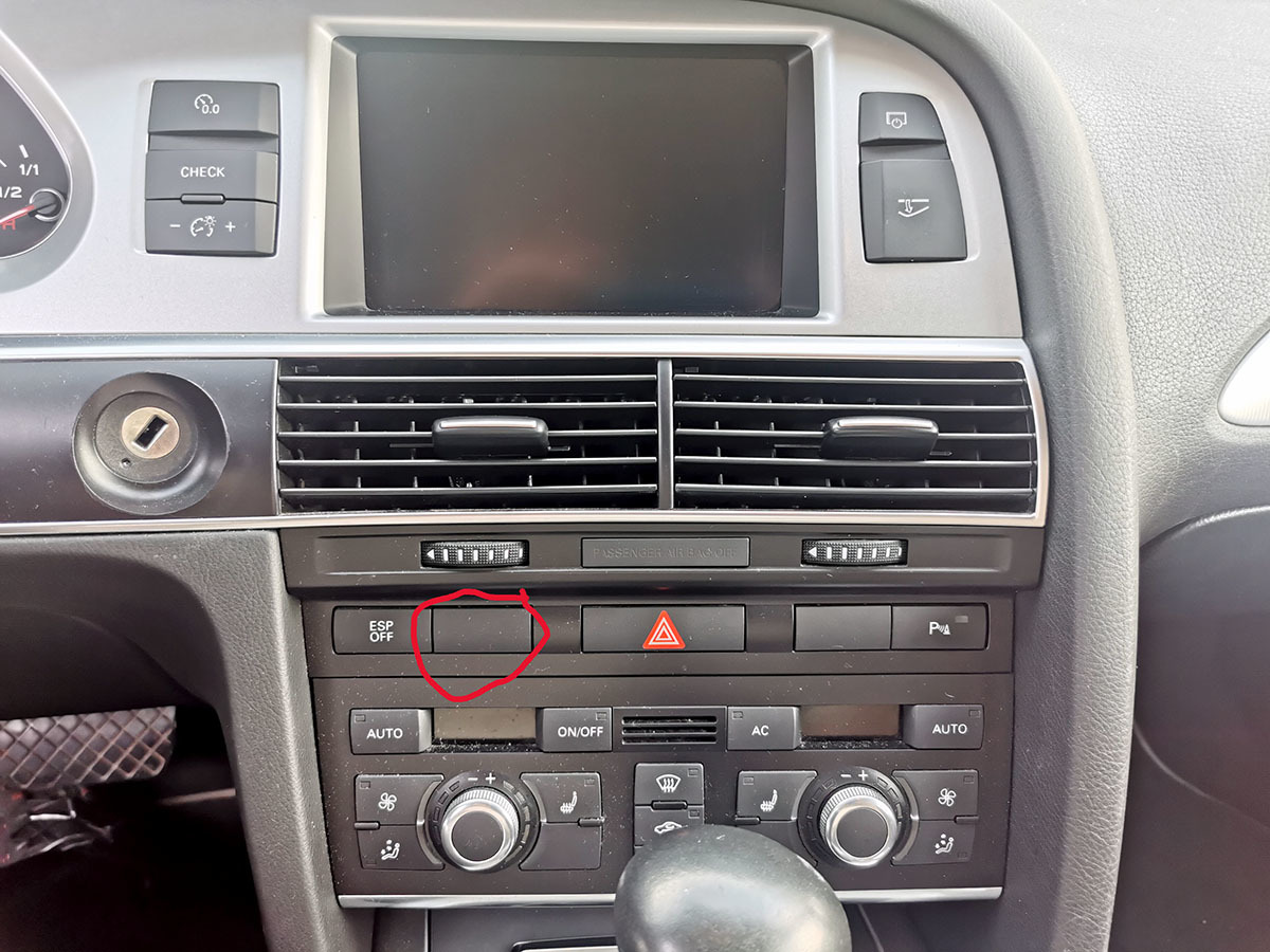

          • Tässä mietiskellyt lisäpitkää tonne A6 Allroadin keulalle.
            Noh, hyvää tietoa löytyy ja varmaan tulee ihan perinteisesti siihen rekkarikilven päälle.
            Mutta harkinnassa vielä maskin takunenkin....
            Mutta enempi mietityttää katkaisijan paikka sisällä.
            Onko joku saanut sitä tuohon ympyröidyn paikan "katkaisijapaikalle" laitettua ?
            Jos olet, mistä löysit tuohon käyvän siistin katkaisijan ?
            Mistä vedit johdot ?
            Painonappihan ois paras, kuten ESP off yms on, mutta matala keinukin on soveltuva.
            • Tipe72, minulla oli 4f tuossa lisäpitkille kytkin.
              Ei ollut minun asentama, mutta oli aivan oem pulikan näköinen. Löytynee ebay dash buttons-nimellä tjsp.

                  • Tilaan käytetyn ESP napin suomesta varmaankin, mutta ehkäpä marmorilta saa tuohon liittimen ?
                    Vai löytyykö jostain noita liittimiä, niin sais suoraan johdoille tuolta sen ?

                                • Juke350, juurikin tuo ois laatikossa tuossa.
                                  Kokemusta ei vielä ole, mutta eiköhän tuo asiansa aja.
                                  • No nyt on nappi, mutta mistäpä vielä löytäis uros liittimen tuhon taakse ?
                                    Onko tämä standardi vai joku VAG oma viritelmä, johon et urosta löydä millään ja joudut tekemään vaan ihan suojatuilla abikoilla tuon ?
