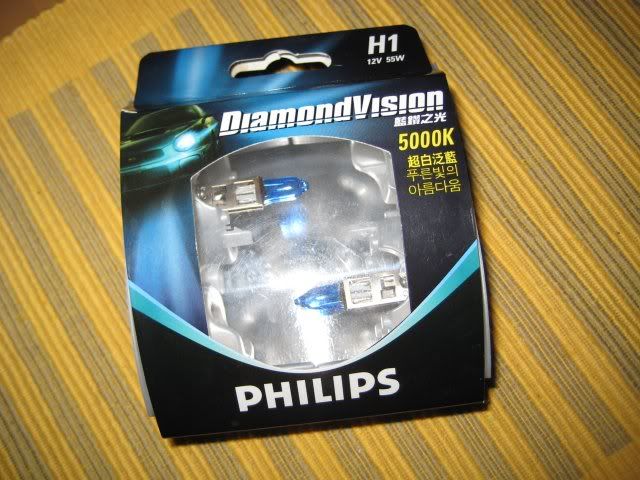

                  Ehdottomasti paras laatupolttimo näistä looklike "xenon-halogeeni" -polttimoista on Philipsin DiamondVision 5000K värilämmöllä, hankala löytää suomesta edelleen puuttuvan E-hyväksynnän johdosta. Polttimo on teholtaan siis vakio 50/55W mutta värilämpö menee jonkin normin yli, valoteholtaan/väriltään hyvä polttimo erityisesti talven hankikeleille. Mulla olis nuo ylimääräiset H1:set jotka oli pitkissä paikoillaan vajaa 1000km viime talvena.

                            Pitkiin vois tommosia 5000K H7 DiamondVisioneita kokeilla, onko Juha tietoa löytyykö noita mistään Suomesta vai joutuuko tilaamaan maailmalta?

                                  sonikk: Helpoin ja ehkä edulllisin on tilata DiamondVisionit http://www.autolamps-online.com putiikista, löytyy varastosta ainakin perus H-kannoilla.
                                  Toimitus rahtivapaa ja tulee postiluukkuun 3-5 arkipäivän kuluessa, hinnat löytyy euroina ainakin tuosta taulukosta: http://www.autolamps-online.com/products/euroorder.htm

                                                Itse tilasin aikoinaan autolambsista nuo Diamonvisionit, voin sanoa että olivat pettymys, olihan ne hienon näköiset siihen se tosin jäikin. Voisin melkein sanoa et syksyn pimeillä keleillä ei noilla dimondvisioneilla tehnyt/nähnyt mitään.
