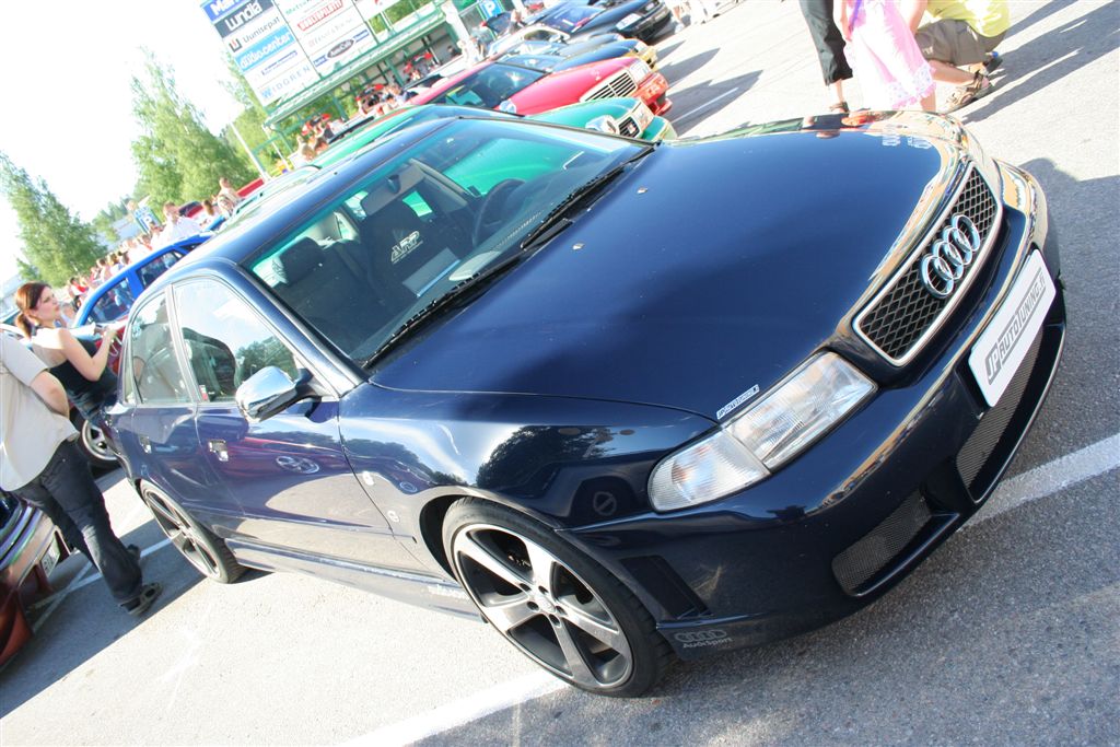

                                Tässä pari kuvaa entisestä kiesistä eri kuvakulmista jos antaa jotain osviittaa.
                                Eli rengastus on 235/35/19. Vanneleveys on 8.5" ja ET takana 38 ja edessä 43. Madallus aika runsas eibachin sportline 50/40. ET35 ei tekisi vielä edes tiukkaa :)
