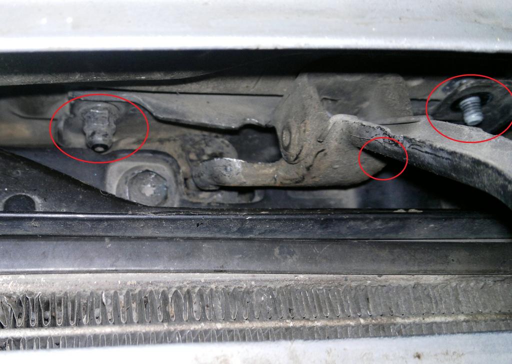

          Tuo Audirinkulainen etugrilli lähti vetäisemällä irti kun varovaisesti riuhtoi. Jostain ulkomaisesta keskustelusta kävi ilmi, että 3 kpl 10mm muttereita irroittamalla tuon saa auki. Eli tuulihaka irtoaa tällöin konepellistä ja jää lukkoon kun riuhtaisee konepellin auki. Vaijeri oli irronnut lukosta, joten kikkailin siihen jonkinmoisen nippusidepatentin.

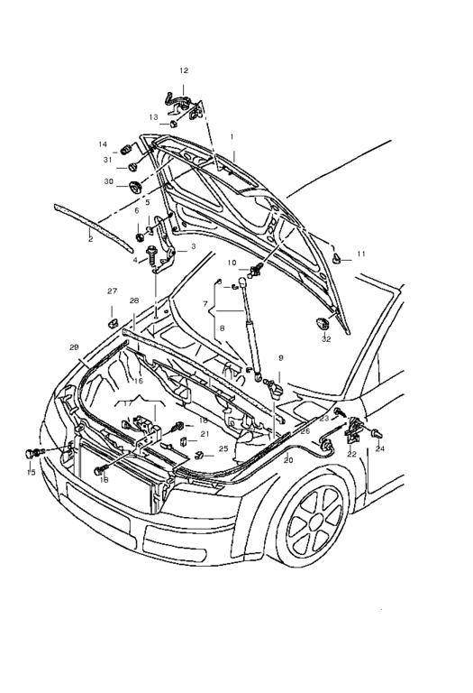

            Mulla oli kerran satkussa vaivana, että ei pelti meinannu millään aueta.
            Nippanappa sain kerran auki ja kiristin avausvaijeria laittamalla parit prikat väliin. Toimi kerran ja sama ongelma, kunnes vika löytyi kabiinin puolelta.
            Tuossa kuvassa osa 22, eli avauskahvan kaksi pulttia olivat löystyneet senverran jotta vetoa vaijerille ei tullut tarpeeksi. Kiristys ja avot pelas hyvin.

              - Varovasti kikottelemalla alareunasta ylös päin sekä ulos vetäen lähtee alareuna, jossa isot nipsuttimet. Yläreuna taas alas sekä ulos päin vetämällä, ja säleikkö on onnellisesti kädessä.
              - Seuraavaksi sieltä näkyi tuulihakamekanismi, ja ahdasta oli. Punaisilla palloilla merkattu kolme 10mm mutteria pitää irroittaa että saa tuulihakasysteemin irti ja konepellin auki.
              - Viimeisessä kuvassa jonkinlainen nippusidepatentti irti päässeessä vaijerisysteemissä. Mikään sieltä ei ollut murtunut, vaijerinpäätä pitävä systeemi oli vaan irronnut.
              - Tuulihaka oli hieman vinoutunut, joten ei antanut aluksi peltiä aivan auki, joten pientä tutkimista ja taivutusta ja taas pelaa!

                Nyt on etumaski poistettu ja tilanne kartoitettu...vaikuttaa siltä että vaijeri on luiskahtanut pois paikaltaan ja mekanismin toiminta selvitetty eli ongelma ratkeamassa. Vaikea ellei mahdotonta korjata (siis tämä vika) muutoin kuin ottamalla maski pois. Kiitos hyvistä neuvoista! Ilman näitä keinoni korjata itse vika ei olisi onnistunut!!
