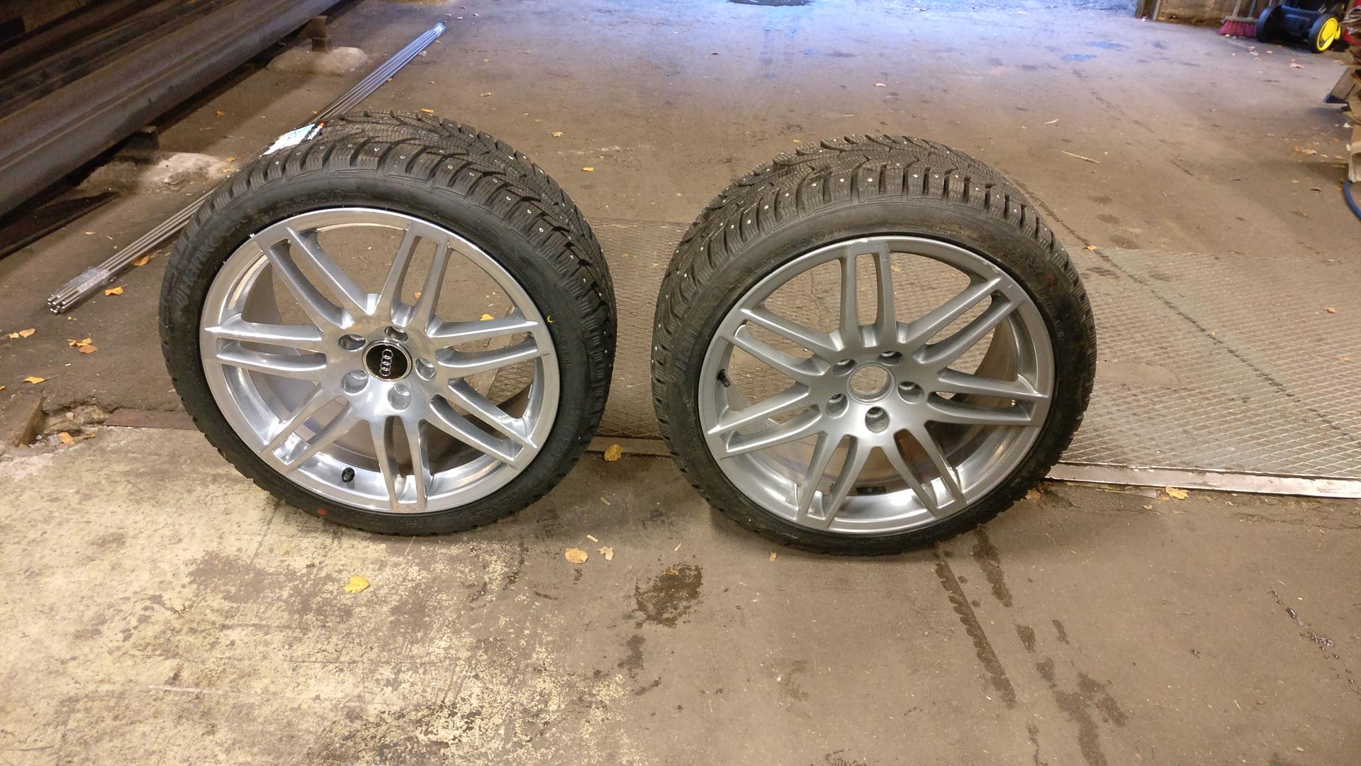

    • Propinnan "kromimaalin" kestävyydestä pari sanaa. Kuvassa tuore ja kaksi kautta (kesä+talvi) käytössä ollut maalipinta. Silmällä katsottuna ero on huomattava, vaikkei kuvasta niin näykään. Kummatkin vanteet on suojattu FK1000P:llä, mikä omalta osaltaan lisää vielä kiiltoa.
      Kannattaa siis maalata koko satsi kerrallaan, jos ei halua eroja.

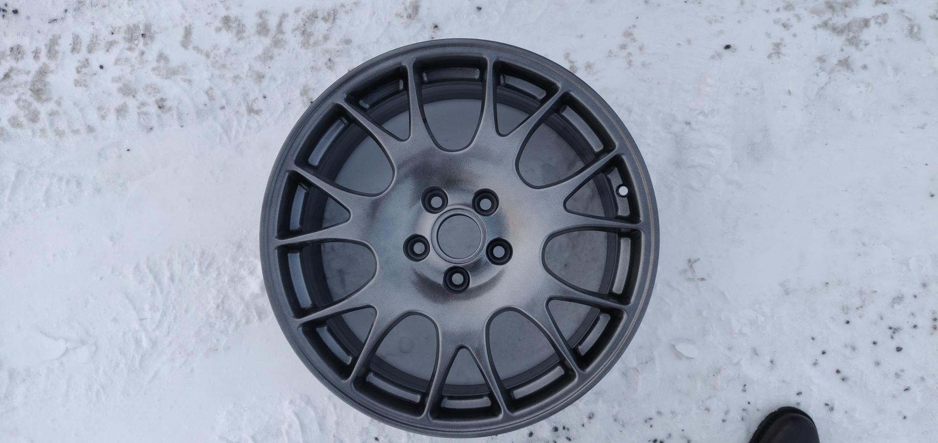

                                      • Mikä väri on kuvan vanteissa?
                                        • Gun metal.
                                          • Omat BBS CH:t kävi oikasussa ja kanttari-ihottuman korjauksessa Pinsiössä https://www.avspecial.fi/, jossa kaikki vanteet oikaistiin ja yhdestä hitsattiin ja hiottiin kanttari-ihottuma pois. Sen jälkeen vanteet kävi Rajamäen metallipinnoitteella ja väriksi valikoitui gun metal, kun hypersilveriä ei ollut tarjolla. Vahva suositus kummallekin yritykselle.
