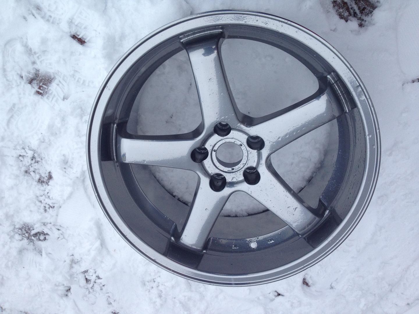

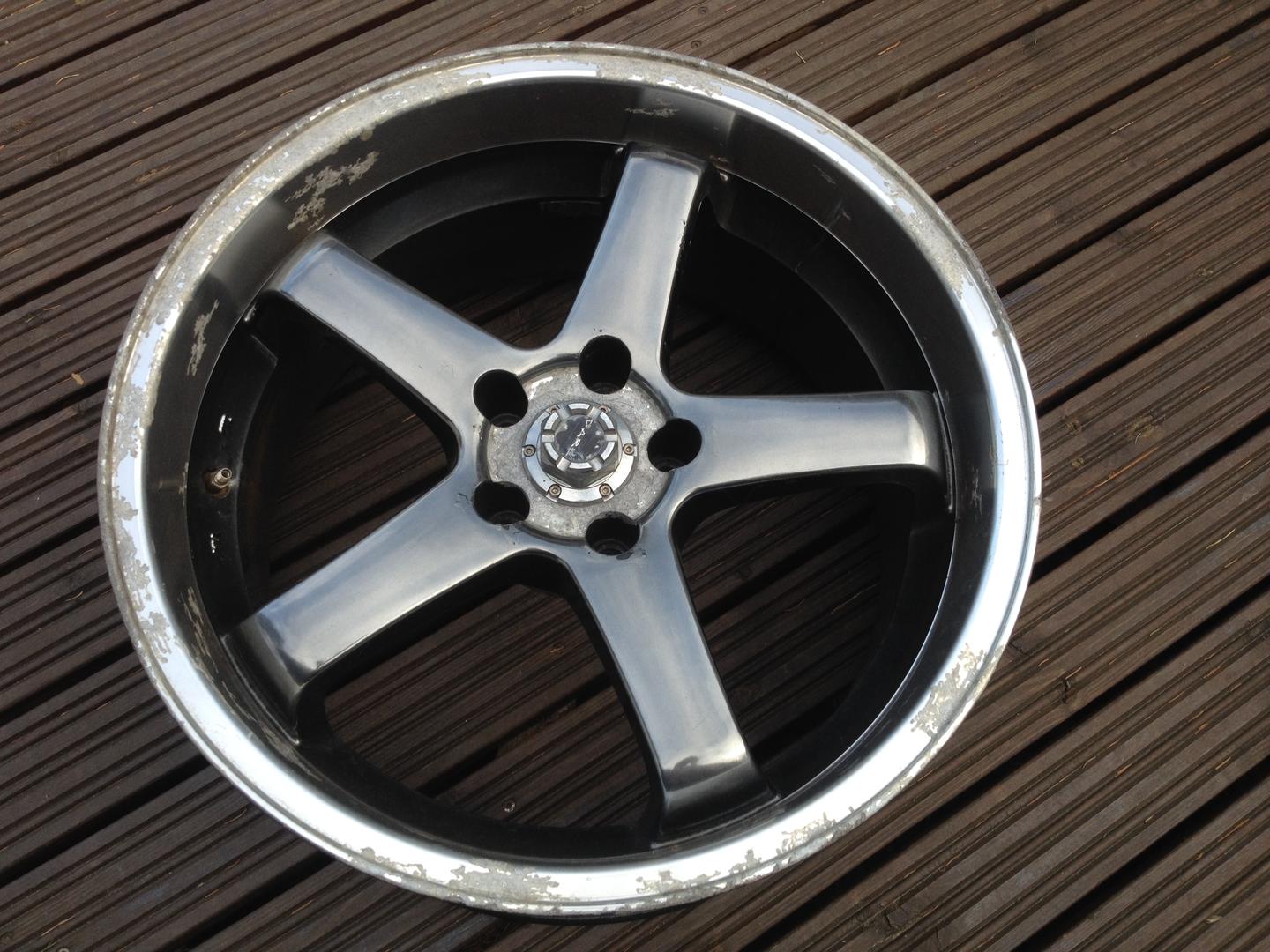

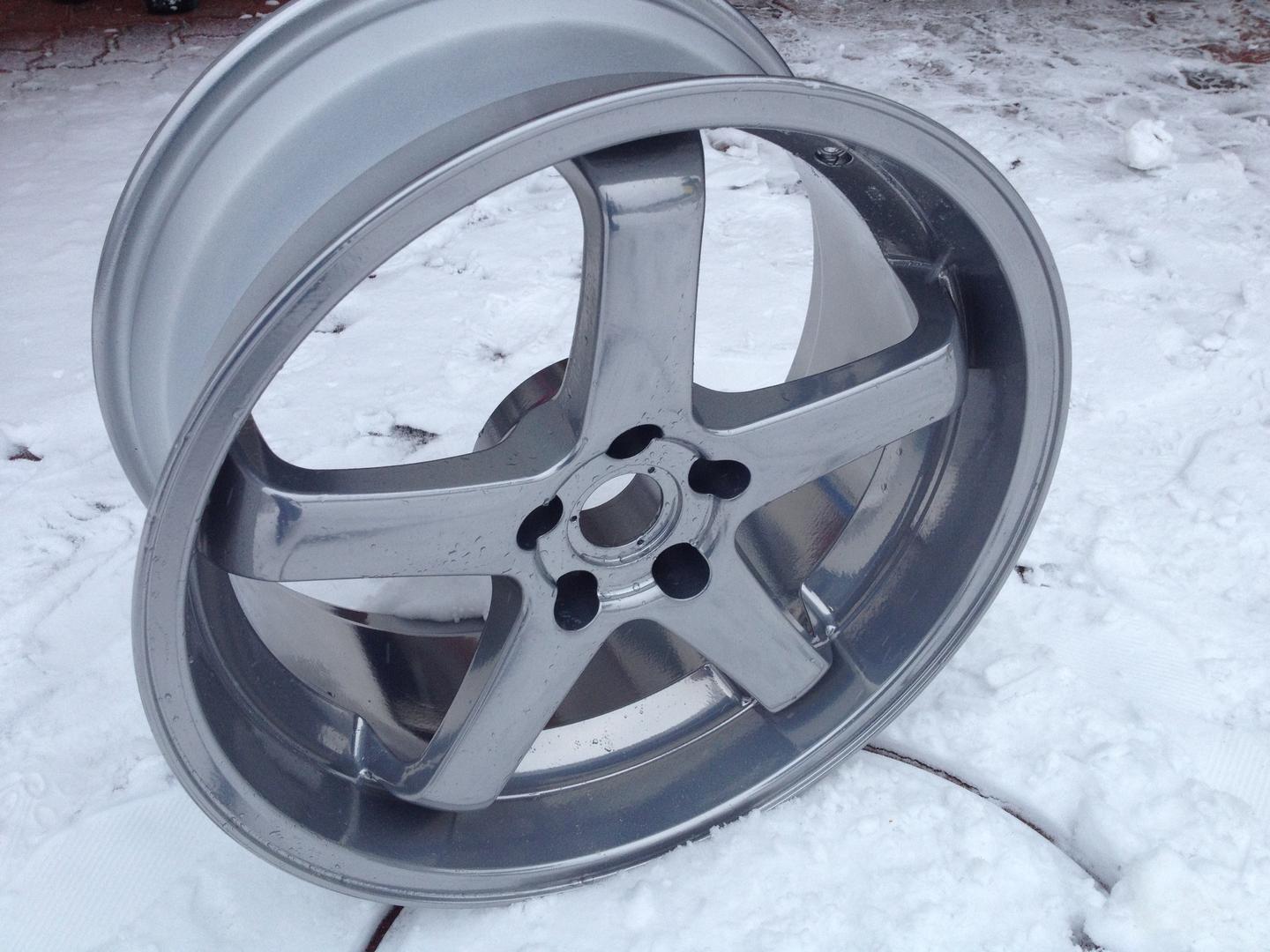

                            • Käytin omat pahoin hapettuneet vanteet Propinnassa. Maaliksi tuli tuo kromimaali, ja hyvältä näyttää! En tehnyt itse mitään pohjatöitä. Kyllä noilla nyt kelpaa kanttailla talvella reunakiviin ;)
                              • Kylläpäs näyttää hyvältä !
                                Täytyy tuo kromimaali vetää omiin myös.
                                • Todella hienot kyllä. Ite just vaihdoin kärsineet pilipalivanteet vanhaan kännykkään ja täytyykin harkita jospa tuo olis keino ehostaa. Iso peukku täältä!
                                  • Mulla kesti hyvin kesän tuo kromimaali. Siihen sisältyi jonkun verran konepesuja. Lopputulema on että kestävyydeltään tuo kromi on vähintäänkin normaali.
                                    • Varmasti kestääkin, kyllähän polttomaali on hyvin kestävää.
                                      • On kyllä hyvännäköinen. Itse huomasin omista valkoisista polttomaalatuista, että vetää jonkun verran jarrupölyä huokosiin. Veikkaan, että tuossa okkimin tapauksessa on lakka päällä kun on vielä niin hyvä kiiltokin. Mutta hienot ovat, paljon jäi kierrokselle hintaa?
                                        • Propinnassa tosiaan tulee lakka päälle ja kestänyt hyvin ympäri vuoden.
                                          • Keväällä 140€ 18" puhallus ja maalaus. 17" 120€.
