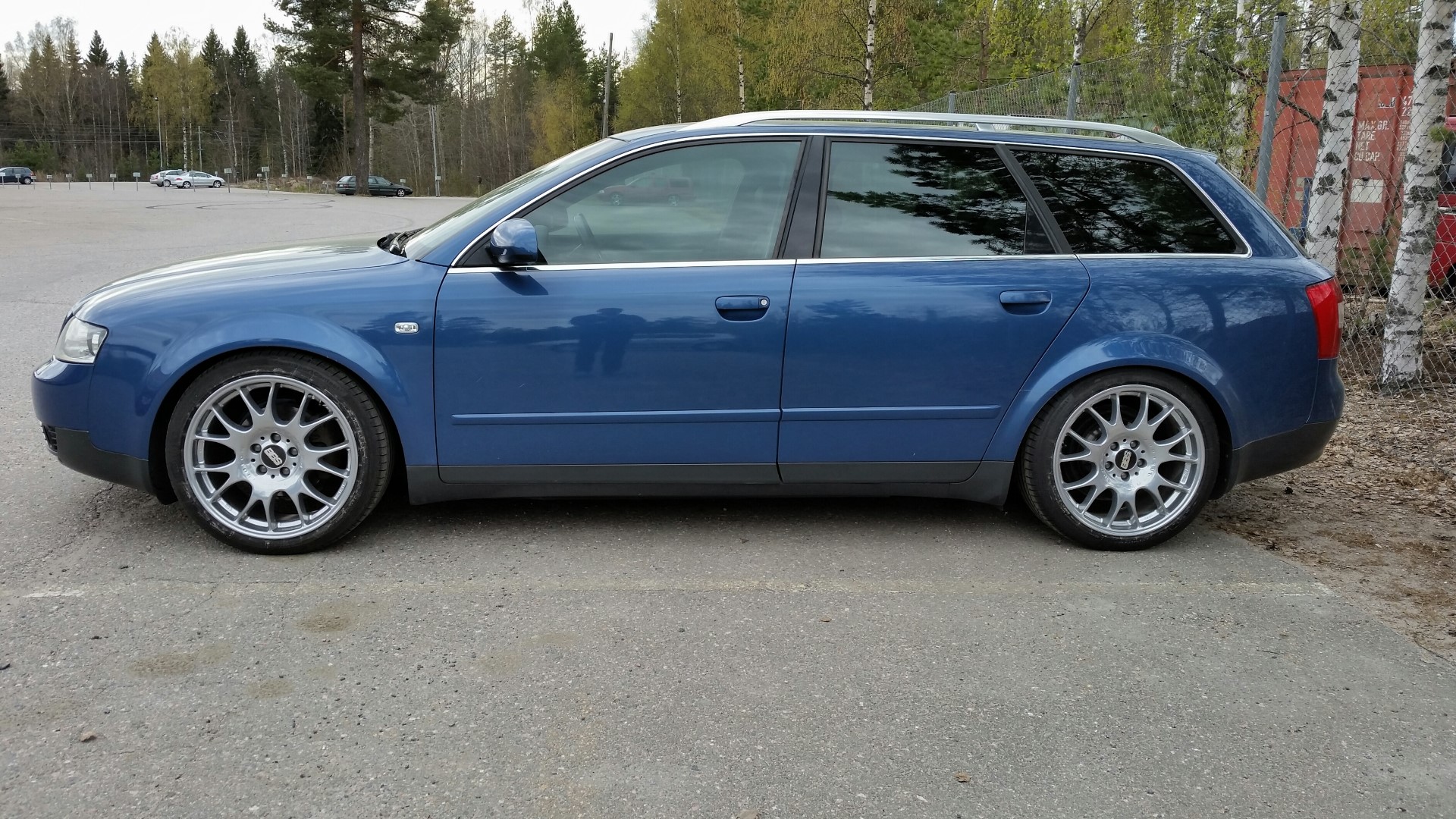

                                Väri se siinä missä muutkin, samat hinnat kuin tuossa kirjoitin tuossa pari viestiä sitten. Noi mun vanteet oli koekaniinit tolle kromille ja ihan hyvät noista tuli. Pulverilla kuitenkin tehty ettei ihan niin hyvä ole jos noita hierois automaalien kanssa. Pitää ottaa kuva noista auton alla niin saa tuon sävyn paremmin esille.

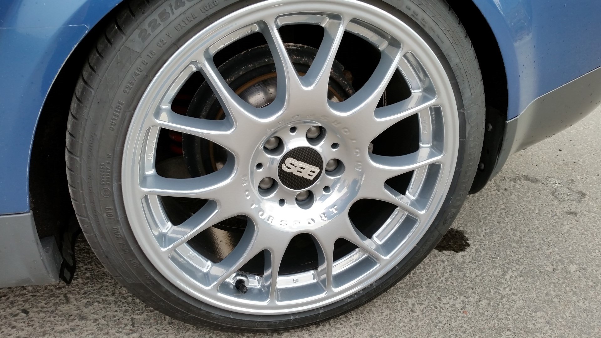

                                        Tälläseltä ne vanteet näyttää autossa kiinni:

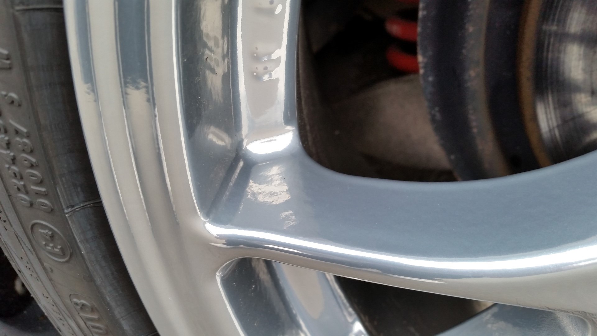

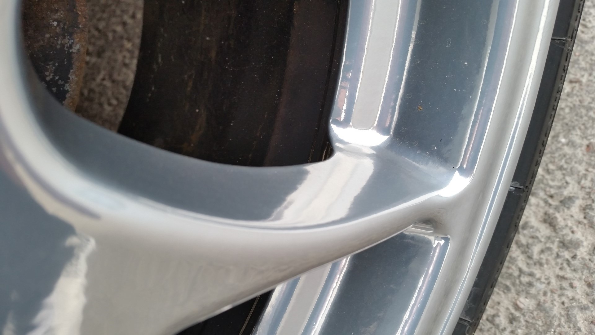

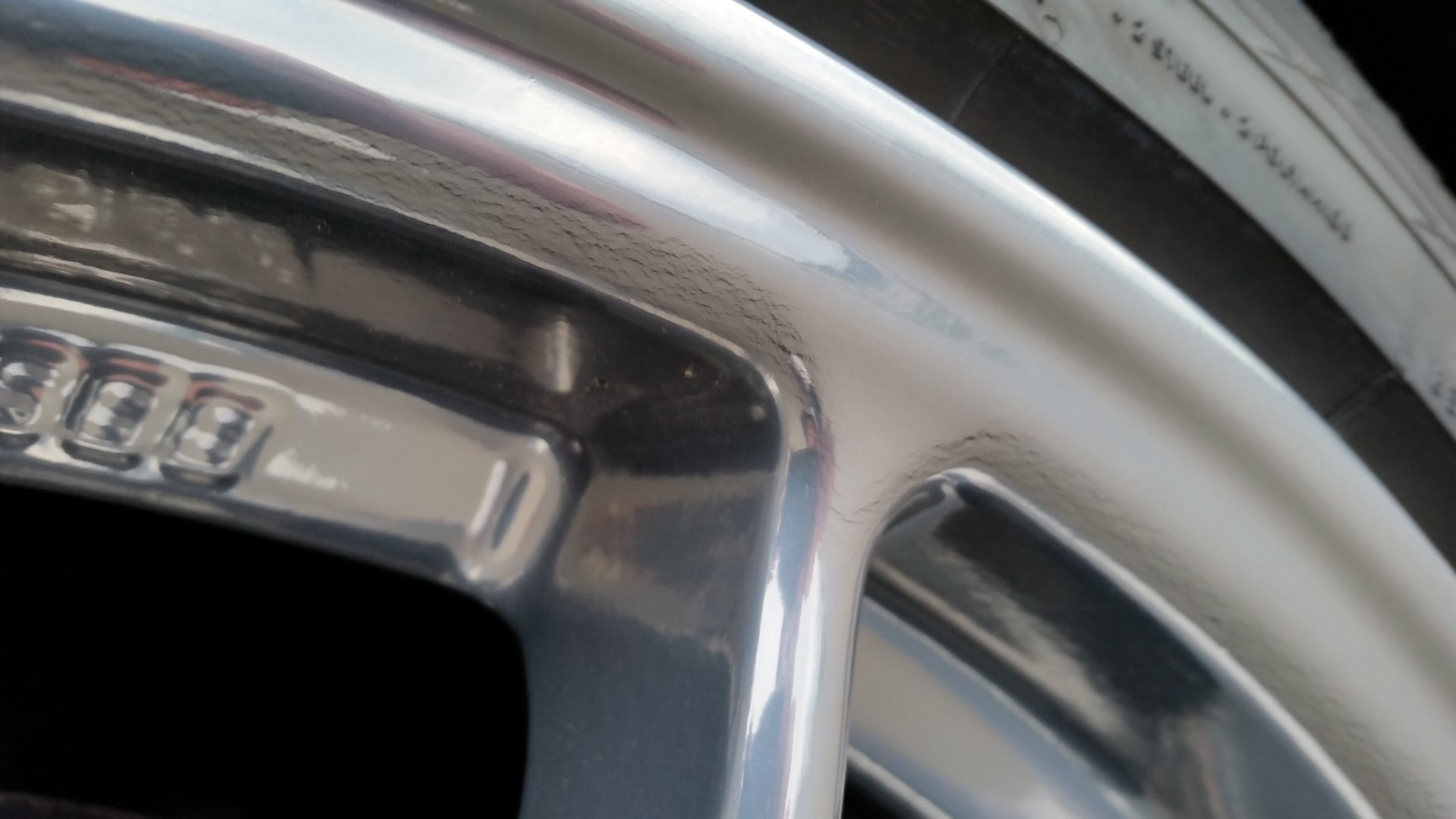

                                                  Kohta on kokemusta, propinta kyllä aina laittaa lakan tuohon pintaan ja mullakin sellainen on. Mika tuolla puhui että suunnitteli sekoittavansa RAL9006 (white aluminium) tuohon että tulee vaaleampi ja kidettä, noin niinkun kokeeksi. RAL9007 (gray aluminium) taas sitten varmaan sekoittaisi tuota tummempaan. Eiköhän tuolta rahaa vasten saa vaikka minkä väriset vanteet kun menee paikanpäälle esittämään toivomuksia.
                                                  Tuossakun on noita jänniä jälkiä muutamassa viimeisessä kuvassa niin niitä ei tosiaan näe ellei kyykisty vanteen viereen. Ja on lakan alla eli pinta on tasainen myös hiekkapuhaltamalla. Hiekkaa ja puhaltajia on erilaisia joten jos jossain puhalletaan vanteet vituiksi, niin ei tarkoita etteikö osaava kaveri saisi hiekallakin hyvää jälkeä.

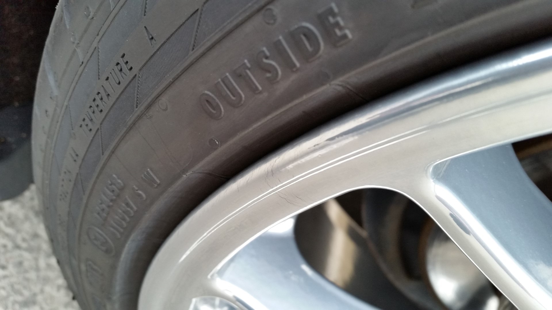

                                                    Tuossa on myös Propinnan värjäämät vanteet. Nuo oli jo toiset mitkä siellä maalautin, homma kun toimii tuolla hienosti. Oikein tarkka pesukintaan läpi tarkasteleva henkilö ei ehkä kelpuuttaisi noita, mutta minulle kelpaa oikein mainiosti.
