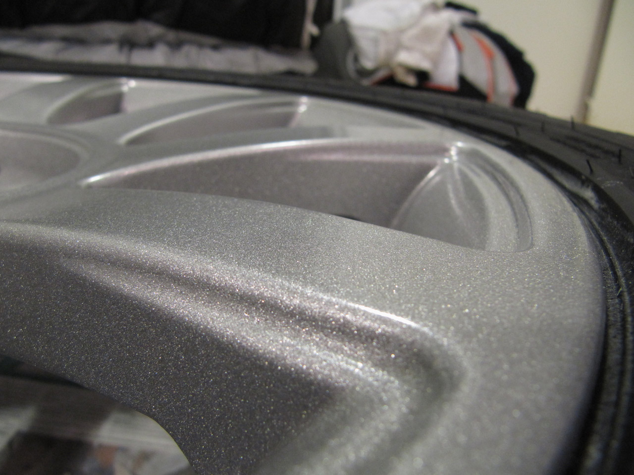

ID:	1604124Mulla oli just kevyessä hiekkapuhalluksessa ja jauhemaalauksessa hinta n.100€
                                                Viimeksi muokannut Weskuu; 3.10.2011, 19:09. Perustelu: Kuvan lisäys

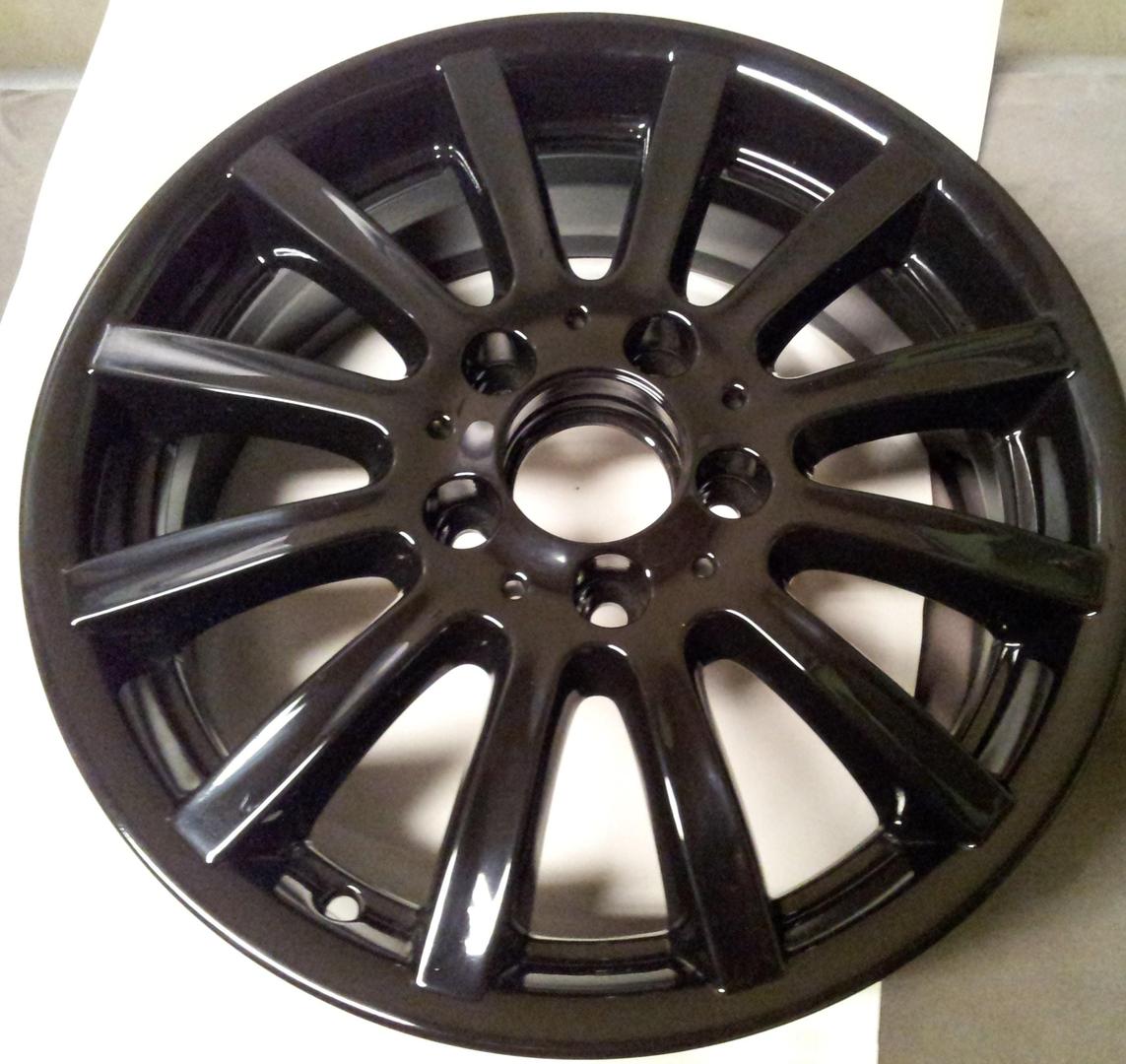

                                                              Samoin mulla on Elekolla RS4 "old" talvivanteet hiekkapuhalluksessa + pulverimaalaus päälle. Saas nähdä minkälainen on lopputulos. Kuvasta näkee että ihan mainiota jälkeä, hinta oli 200e neljältä vanteelta.
                                                              Viimeksi muokannut keppi; 23.11.2011, 16:08. Perustelu: kuvan lisäys
