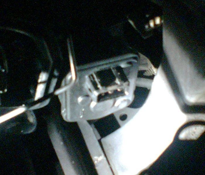

              Ensimmäisessä kuvassa on oikeanpuoleinen ajovaloumpio takaa. Olettaisin, että tuo ympyröity mokkula on se säätömoottori. Mokkulasta löytyy osanumero 4A0941295.
              Toisessa kuvassa on se sama mokkula vähän lähempää. Liitin on irrotettu. Eli tuohon tulee kiinni 3-napainen liitin, jossa kiinni 3 johtoa: keltaruskea (maa), punaruskea (ohjausjännite), keltainen (herätejännite).

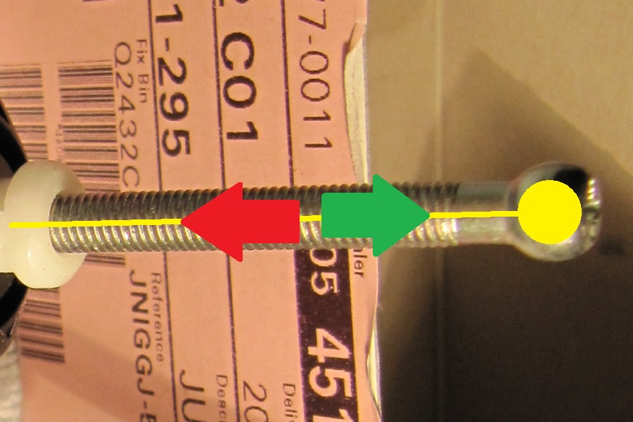

                      Kuva 03: Moottori säätää ajovalon korkeutta ruuvaamalla säätötappia sisäänpäin (punainen nuoli: valokeila matalammalle) tai ulospäin (vihreä nuoli: valokeila korkeammalle). Säätötapin päässä oleva pallo toimii pallonivelen tavoin ja kiinnittyy umpion sisällä olevaan nivelkuoppaan.

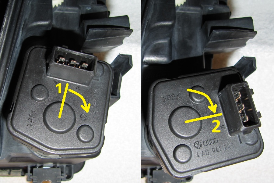

                      Kuva 04: Irrotus alkaa kiertämällä moottorin muovirunkoa myötäpäivään noin 60 astetta (1 > 2). Tämän jälkeen moottori on irti valoumpion rungosta, mutta pallonivel on vielä paikoillaan umpion sisällä olevassa nivelkuopassa.

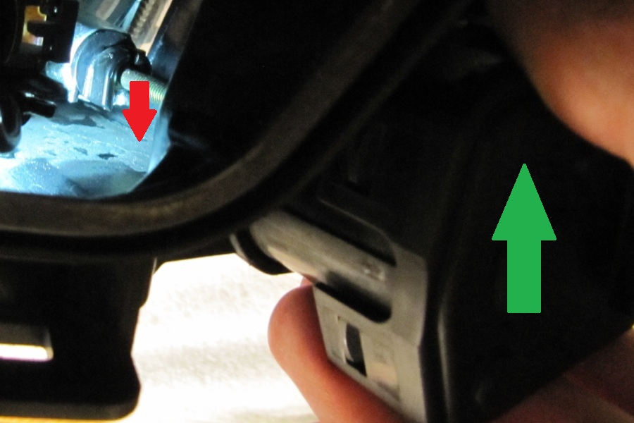

                      Kuva 05: Säätötappia voi vääntää alaspäin (punainen nuoli) nostamalla kevyesti säätömoottorin muovirungosta ylöspäin (vihreä nuoli).
