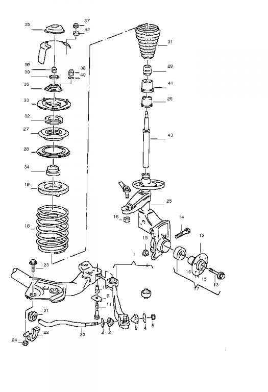

        Oheisesta kuvasta näkyy etutolpan rakenne.
        Alatukivarren puslat ja kallistuksevakaajan puslat ainakin menee aika luontevasti tuossa samassa rytäkässä, jos vietereitä meinasit vaihtaa. Kolinan aiheuttaja saataa olla tukivarren pallonivelkin, joten kannattaa tarkastaa sen kunto ennekuin alkaa osia tilaamaan.
        Onhan tuossa yläpäässäkin noita kumeja, mutta allekirjoittaneen yli 300 ajetussa ei niissä näyttänyt olevan mitään ihmeellistä.
        Kasatessa sitten tarkkana, että tulee jouset oikeaan asentoon ja nikaleet oikeaan järjestykseen. Ja ettei mitään jää pois.
        Pelkkä iskarin vaihto onnistuu tolppaa purkamatta.
          Tuo tehtaalle lähetys liittyy siihen, että alajousilautanen on mallia kiinteä. Coilover muutoksessa vanha jousilautanen poistuu takavasemmalle, ja tilalle tehdään kierteet suoraan tolpan jatkoksi. Eli coilover settiä kun hommaa, joko auto seisoo X viikkoa kun osat ovat maailmalla hakemassa kierteitä, tai sitten hommaat toiset etutolpat jotka lähetät valmistajalle. (Vaikka yleensä ilmoittavatkin, että panttia vastaan voidaan toimia, Urssin tolppia ei tunnu hyllyillä notkuvan ;)) Ja samalla toki menee kätevästi etupyörän laakerit uusiksi, kun toivomus on ilman napoja. Hintaan sisältyy etutolppien puhallus ja uudelleen maalaus yleensä.
