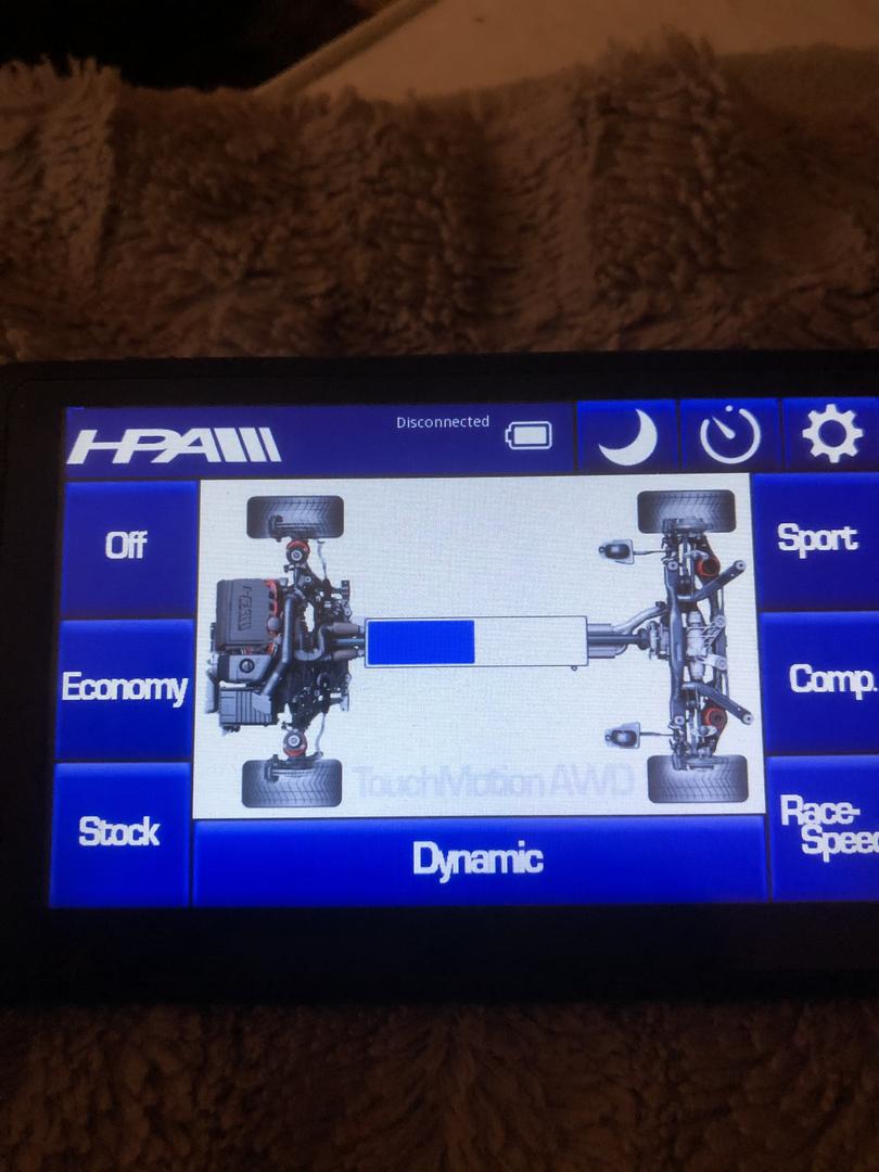

                                                        HPA Motorsport ohjaus quattro TT:ssä.
                                                        Onko kellään tuosta kokemuksia ja antaa hyvät neuvot käytöstä kun myyjä ei hirveästi muuta osannut kertoa kun että älä aja Race-moodilla 30km enempää yhtäjaksoisesti.
                                                        olen ajellut nyt Stock moodilla kun en muutakaan tiedä käyttää.
                                                        tietääkseni can-väylään kytketty laite
                                                        Viimeksi muokannut marko69; 13.8.2020, 22:01.
                                                          https://www.hpamotorsports.com/touch...awd-programmer kun lukasee ohjeet niin tietää jo vähän enemmän. Tuo on "uusi" tuote niin tuskin kovin moni tuota hankkinut täällä. Itsellänikin on vanhat sininen ja oranssi hpa ohjain mitä ei voi säätää.
