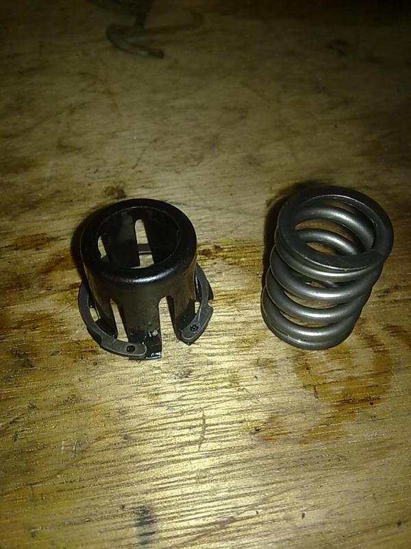

                                                      Urssissa on erikoinen bugi takasatulassa. Heti kun käsijarrua vetää vähänkään, vaikka ihan sormivoimin kääntää käsijarrun linkkua niin satulan sisältä ampuu se ainoa seekerirengas irti urastaan. Samalla se käsijarrumekanismin palautusjousta paikallaan pitävä kuppi pomppaa seekerin takaa irti eikä käsijarru tietenkään toimi.
                                                      Käyttöjarrut toimivat aivan moitteettomasti, kuten kaikki satulan ulkopuolinen käsijarruun liittyvä. Olen sen satulan nyt monta kertaa purkanut ja kasannut eikä mene järkeen että mikä osa siellä on niin kulunut tai rikki. Jotenkin tuntuu että se seekerirengas olisi syyllinen mutta ei siinä silmällä näy mitään vikaa.
                                                      Tällä hetkellä satula on tallissa viilapenkissä kiinni kun pari tuntia sen kanssa jo tapellut eikä enää keksi mitään uutta. Vinkkejä tai ehjä urssin vasen takasatula tulisi tarpeeseen.

                                                        Voisko olla, että on renkaasta hävinnyt jännitys ja kun on noin erikoisen mallinen, niin pääsisi kääntymään "kierteelle" ja nuo olkapäät lipsahtaisi pois urasta?

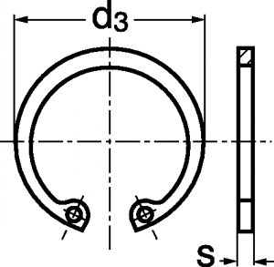

                                                        Olisko vaivan väärti koettaa sinne tällaista "oikeaa" pesään tarkoitettua seekeriä (mikäli vaan mahtuu menemään paikalleen):
                                                          Normi reikämallin seekeri ei mahdu paikoilleen syystä että silmukat ottavat kiinni siihen "jousitorniin" mutta omiini olen joskus joutunut seekerin vaihtamaan niin ihan perus akselimallin seekeri istui hyvin paikoilleen ja pysyikin siellä missä oli tarkoitettukin.
                                                            Se ei se seekeri oikein tahdo pysyä siellä urassaan. Kokeilin pelkällä seekerillä ilman jousta ja sitä touhua siinä jousen ympärillä niin menee uraan mutta kaikki palikat siinä keskellä kasattuna se ei oikein mee sinne uraan. En tiedä mikä on ja kun sitä tilaakin on siinä touhuta taas ihan runsaasti niin ei jaksa enää. Täytyy hankkia vähän erilaiset seekeripihdit ja kokeilla kerran vielä tai sitten kylmästi vaihtosatula.
                                                              Joka kerta noidun sen lukkorenkaan kanssa yhtäpaljon eikä Suomesta mistään kivijalasta saa tarpeeksi pitkillä kärjillä olevia että työ onnistuisi kerralla. Pitäs viitsiä ebaystä tilata, mutta viimeksi tutkiessa ne oli aika hyvän hintaisia (30-40$) eikä löytynyt kuin USA:sta. Kaksi viimistä satularemonttia päätyi kokonaan uusien satuloiden tilaamiseen Saksasta, luokkaa 70e kuluineen.
