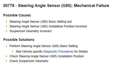

      • Moro,
        Tuossa kun vaihtelin vetarinnivelen, raidetangon pään sekä apapallonivelen, niin muutaman kymmenen km:n jälkeen syttyi ESP-valo. Vikakoodit 00778 Steering Angle Sensor. Kulmat ovat kyllä aivan pielessä, vaikka yritin laittaa pallonivelen ja raidetangonpään samoille kohdille. Tänään auto menee pyöränkulmien säätöön. Tuon jälkeen aioin yrittää tehdä sitä kalibrointia ohjauskulmalle ross-tech:n ohjeiden mukaan. Voiko ym. vikakoodi syntyä huomattavan poikkeavien pyöränkulmien vuoksi? Vai olenkohan mahdollisesti rikkonut jotain piuhaa vetonivelen vaihdon yhteydessä?
        "Suspension geometry" kuten kuva ehdottaa yhtä syytä, voisikohan johtua tuosta?

        • Pyöränkulmien säätöjen jälkeen itsetehty calibrointi onnistui:
          " Start the vehicle.
          Turn the steering wheel one turn to the right and one turn to the left.
          Drive in a short distance straight line on a level surface at a speed not higher than 20 km/h.
          If the steering wheel is straight during the test drive then stop the vehicle with the wheels pointed straight.
          Ensure that the steering wheel is not moved again.
          Keep the engine running and do not switch off the ignition.
          System voltage at least 12.0 V. "
          Tuolla tavalla tehtynä hävisi ESP:valo.
          • Kiitos Ville tästä ohjeesta. Ei oo vielä tullut itelle vastaan tälläistä, vaikka olen raidetangot vaihtanut.
