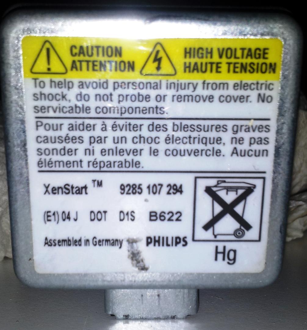

                                                            • Meronetistä tilasin Philipsin d1s polttimot, myyjä vakuutteli että ovat aidot. Saa nähä onko näin kunhan paketti tulee.
                                                              *edit*
                                                              Philipsit saapuivat ja toimivat niin kuin pitääkin. Ei pätki, syttyvät samaan aikaan ja muutenkin ok, vaikuttaa aidolta Philipsiltä. Pistetään vielä kuva liitteeksi jos jollekin on tulevaisuudessa apua.
