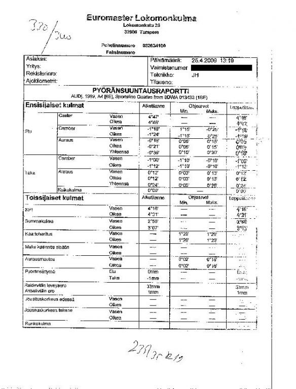

                                                  Mulla ei itseasiassa keskitetty tällä kerralla kun oli edellisen säädön jälkeen vielä kohdillaan. Säädöt oli niinkuin silmällä olin kattonut. Takana haritusta aste ulospäin (epavakaa suoraan ajettaessa) ja edessä liikaa sisään.
                                                  Nyt säädettiin vielä sen varaan että voi laskea ilman että auraukset muuttuu liian agressiivisiksi. ELI huom! Auraus muuttuu ulospäin korkeutta vähänkin säätämällä vaikka luulin että ei muuttuisi kuin rajummissa joustoissa. Eli toi johtuu 'bump steer' ominaisuudesta, jota ei varmaan missään säädetä edes pyytämällä vaikka kuuluu audin geometrian säädettäviin kohtiin.
                                                  Taka vasen camber epäkesko oli niin jumissa että ei voitu säätää, joten taakse jäi aste camberia. Siitä olis voinu ottaa puoilkkaan pois mutta ei vaan irronnu. Toi aste kuitenkin on ok radalle ja kadulle mutta syö rengasta ku laskee alustaa lisää. Taaksekkin jätettiin toi laskuvara auraukseen kun haettiin korkealla alustalla kadulla toimivaa settiä ja madallettuna radalla toimivaa settiä. Tavoite on siis nolla auraus ratamadalluksella joka on semmonenkompromissi säätö rata/katu-käyttöönkin
                                                    Hyvä jos sulla onnistu kohtuuhintaan. Saitko jonkun printin sieltä niin näkis arvot?
                                                    Ei saanut peräpäätä ainakaan ihan arvoihin, kun on 19" renkaat ja auto aika tontissa. Sain kyllä arvot paperille ja voin koittaa laittaa niitä näkyviin huomenna, jos muistan ottaa ne autosta mukaan..

                                                        Tämmöset arvot saatiin tohon mun mosseen(vähän epäselvä printti).. Nyt vasta huomasin et ohjearvot on A4:sen sporttialustasta. Onko S4 sama alusta vai eikö siihen vaan löydy arvoja joka rengasliikkeestä? Auraukset on näköjään kohdallaan, mut camberit edessä ja takaoikealla ohjearvojen ulkopuolella, paremmin ei kuulemma saanut.. Eipä tuo kyllä ihan suoraan nytkään mee, jos rattiin ei koske. Osasyy tietysti huonot tiet ja leveet renkaat, rengaspaineet tarvii viä kattoo, jos siellä on eroja..
                                                          Itse tullut siihen tulokseen mitä tuota alustaa omasta etuvedostani olen katsellut niin edessä ei ole ollenkaan camber säätöä vai onko jokin jäänyt huomaamatta? Takanahan ei voi säätää mitään etuvetoisissa.
                                                            #30
                                                            Eipä noilla ohjearvoilla ole paljoa merkitystä jos auto on tontissa. Camberia ei vaan voi saada normiarvoihin ilman säädettäviä ylätukivarsia. Ei toi sun etupää mitenkään pahaan camberiin ole joutunut vaikka onkin tontissa. Mulla on auto korkeella ja suht samoissa cambereissa pyöritään?
