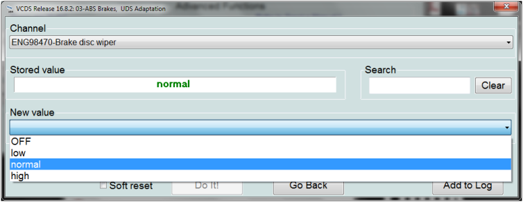

              Samaa kysyisin täällä, onko kukaan perehtynyt aiheeseen?
              Ei liene kenelläkään kokemusta tuosta miten toiminteen saisi koodattua pois?
                Onko tuosta oikeasti jotain haittaa? Toimintohan on päällä vain kun pyyhkijät ovat aktiivisena JA ajonopeus on yli 70 km/h.
                  Kokeile tuolta, ABS-moduli ja adaptaatiosta. En ole itse kokeillut.
                  Erinomaisen hyvä toiminto mutta Rain-X:n kanssa harvemmin on wiperit päällä. Jarrupalat on helpompi ja halvempi vaihtaa kuin puolet keulasta.
                    Onko tuota edellämainittua kukaan vcds:llä kokeillut?
