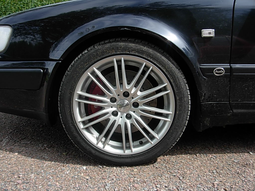

                            Tässä vähän näkymiä 17" vanteiden kanssa
                              Lahtinen: levyt on ihan basic 16" vanteen sisälle menevät kyl, mutta satulat on järkyttävän malliset ja kokoset järkäleet.

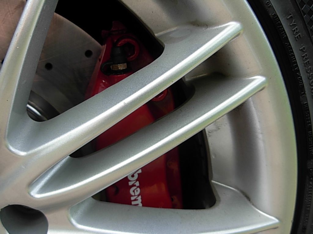

                                  Ongelma B5 Ässän jarrujen kanssa tulee levyjen "ET:stä" kun ne on 13 milliä laihemmat kuin peruslevyt. Siis 13 milliä vähemmän tilaa vanteille. Pikkusipaisu satulan kyljestä rälläkällä auttaa aavistuksen.
                                  Toinen, vielä vahvistamaton ongelma voi olla kovassa käytössä jarrupalan pääsy nousemaan pois paikoiltaan ja sitä kautta ei toivottu lastutus. Nimittäin vanteiden. UFO-tolppiin satulat istuu etupuolelle kun ne originaalisti on akselin takana. Voi olla, että joku palat jarrutuksessa paikalleen istuttava muotoilu ei tällöin toimi. Jos taas satulat asentaa pyörimissuuntaan nähden "oikein", niin ilmaus tulee haastavaksi ilmanipan ollessa satulan alapuolella.

                                            En tunne kyseisiä jarruja, mutta jos nuo b5 ässän jarrut on liukukelkoilla varustetut 2-mäntäiset, niin eikös niihin voisi porata sopivan kanavan ja tehdä kierteen ilmausruuville, jotta sen saisi oikealle puolen satulaa?
                                            Yleensä monimäntäsatuloissa on tärkeää satulan asema suhteessa jarrulevyn pyörimissuuntaan. Pienempi mäntä palan johtoreunalle ja isompi mäntä jättöreunalle, jotta pala kuluisi tasaisesti, koska palan johtoreunan puoli on ikäänkuin "itsetehostuva". Sama juttu nelimäntäisissä, mutta niissähän voi yleensä vaihtaa ulko/sisäpuolen yhdysputken ja ilmausruuvien paikat keskenään, jolloin samat satulat saa sopimaan kummalle puolen vaan tolppaa.

                                                Simo: Se 13 milliä vähemmän tilaa on siis sitä, että satula jää sen verran ulommas kuin "HP2"-levyillä, levyn hatun korkeus 47 vs. 60 milliä. Poikittaissunnassa juurikin, jos termisi oikein ymmärsin. Ja kyllä, noilla jarruilla on vannevalikoima UFOjakin pienempi. urÄssän originaalit 16" talvivanteet ei enää mene. Ja aika harvat kuustoistaset yleensäkään, mutta suurempi ongelma on se, että vanteen puolat ottaa kiinni satulaan.
                                                Ja jos ne vaikka oikeille puolille vaihtais, niin ainahan voi harrastaa extreme-ilmausta. Satulat irti ja kääntää ne paikallaan toisin päin ja asettelee levyn päälle. Kai ne ilmattua saa ilman, että on tolppaan ruuvattuna?
                                                Ja jos joku osaa kertoa varman ja kestävän ratkaisun mihin porataan reikä ja laitetaan uusi ilmausruuvi toiselle puolelle, niin tieto otetaan täälläkin vastaan.
