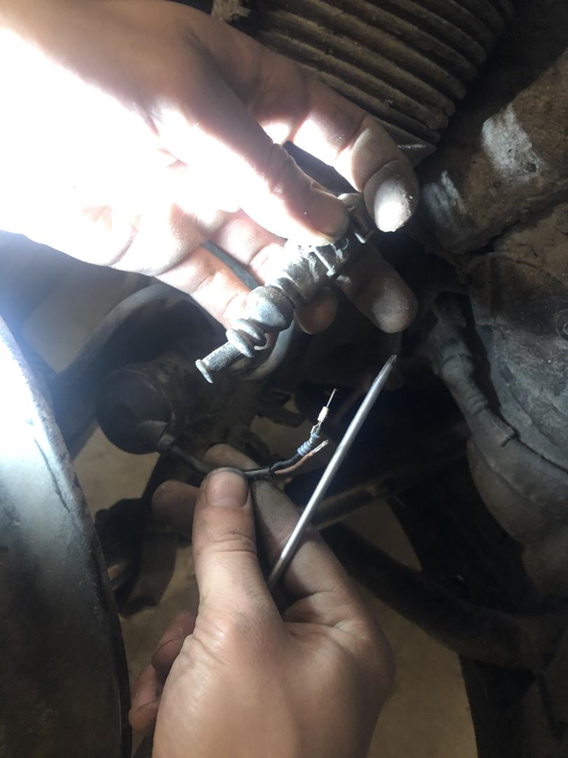

  • Mulla napsahti kyllä todella helposti myös orkkisiskarin sähköliitin juurestaan poikki liitintä irrotettaessa. Tosin se oli muhinut tiesuolassa jo 9 vuotta ennen sitä.
    • Hyvin toimi Miessler tässä tilanteessa: lähetti pikatoimituksena uuden liittimen ja 50 euroa palautusta ylimääräisen työn takia. Nyt toimii.

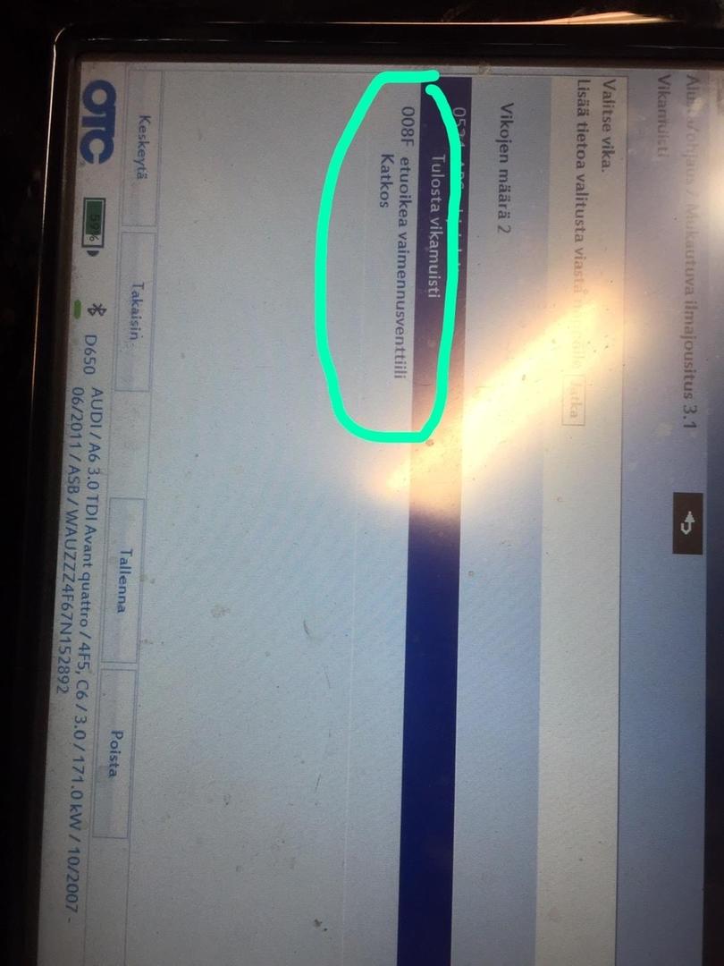

      • Mitä tällä takoitetaan? Netin mukaan koko ilmapussia mutta mikä ihmeen katkos ja miksi?
        • Näyttää suomenkieliseltä vastineelta vikakoodille "dampening adjustment valve open circuit" joka itselläkin oli. Eli varmaan se säätö on sähköisesti rikki. Palaa varmaan keltainen alustavalo kojelaudassa vai onko muita oireita?
          • Kaikki toimii ihan normaalisti, ketanen tasosäätö mittaristossa.. Vikakoodi tuli tukivarsiremontin jälkeen eikä vikakoodin nollaaminen auta..
            • Voiskohan siinä remontin yhteydessä olla se johtoliitin irronnut (tai kuten mulla oli, poikki)?
              • Kaverin auto ja kysyin että onko kattonu että onko liitin pohjassa niin kuulemma on, minkälaista virtaa siihen johtoon kuuluu tulla jos kattois sillä että onko johto poikki?
                • Ainakin siitä iskarin puoleisesta liittimestä mitattuna resistanssi oli joku 5 ohmia. Autosta tulevaan liittimeen pitäis tulla kai 0-12 voltin jännite vaimennussäädöstä riippuen
                  • Vika selvisikin yllättävän nopeasti..
                    • C6 f4 -08 antaa tällaisen vikakoodin; Plausibility of level control system.
                      008- implausible signal.
                      Fault status: 01101000
                      Vihreä valo palaa, ei nosta seuraavaan tasoon. Hetken kuluttua keltainen alkaa vilkkua, näyttö harmaaksi ja systeemi menee tunkkaustilaan. Jousitus kuitenkin pelaa ja pysyy ylhäällä. Räpläsin taka-antureita, ei vaikutusta. Onkohan kokemuksia.Tietoa kaivataan.
                      • resistanssi oli joku 5 ohmia. Autosta tulevaan liittimeen pitäis tulla kai 0-12 voltin jännite vaimennussäädöstä riippuen
                        Veikkaisin että ohjausjännite olisi 0-5 volttia. Kahdentoista voltin jännitteellä puhuttaisiin lähes 2,5 ampeerin virrasta aika olemattomissa johdoissa.

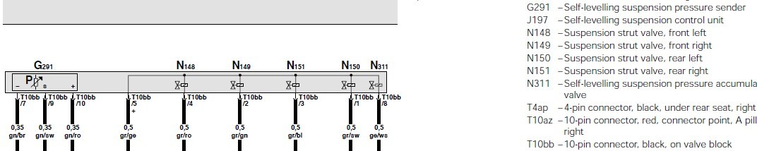

                                      Venttiiliblokki on nippu magneettiventtiileitä. Jos VCDS:llä ohjaus ei onnistu (bleedi sieltä ainakin löytyy), niin tässä on tuon venttiiliblokin pinnien järjestys:
                                      Click image for larger version  Name:	Allroad_Valve_Block.jpg Views:	0 Size:	51,4 Kt ID:	1880907
                                      Noista kun avaa paineakun venttiilin ja jonkun muun, niin pussin pitäisi täyttyä. Kaikkien nurkkaventtiilien avaaminen yhtäaikaa tasapainottaa nurkkapaineet, eikä ainakaan ole vaaraa ylipaineesta.
