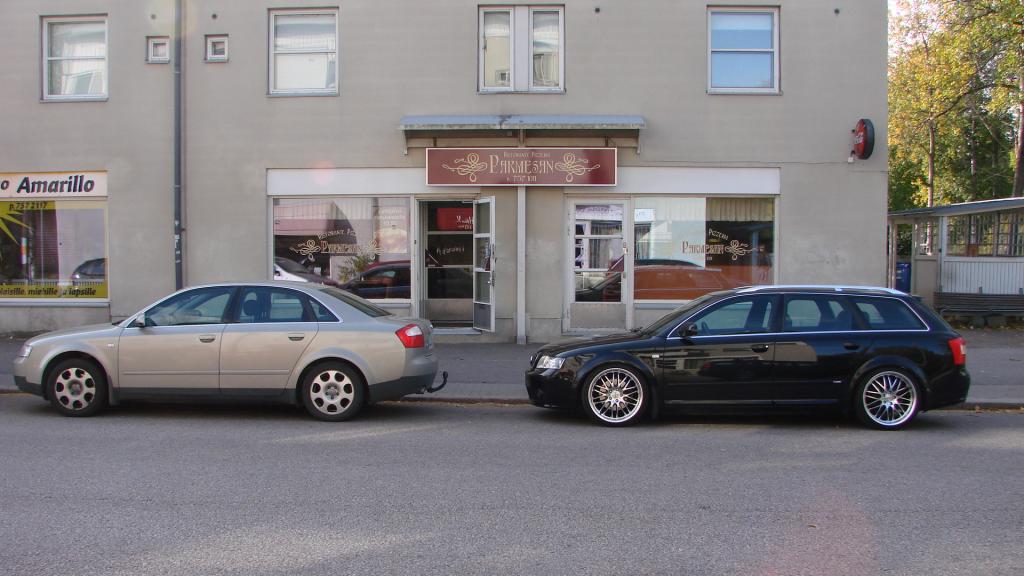

                                                    Tuli sitten hankittua tuo AP:n sarja. Viikonloppuna laitoin alle ja vaikuttaa ihan laadukkaalta. S-Line alustaan verrattuna ehkä hieman jäykempi, mutta ei epämukava tosiaankaan. Tuntuu ehkä kääntyvän nyt hieman herkemmin, ohjauksen vaste on välittömämpi / nopeampi.
                                                    Tekee kyllä ihmeita ulkonäölle tuo madallus. Sain otettua sopivan vertailukuvan heti tänään. Nyt ehkä -50/40 alkuperäisestä. Vielä on onneksi varaa tiputtaa...
                                                      Hyvältä näyttää mutta saitko kaikki pyöräkulmat kohdalleen, herkempi ohjaus aikaisempaan voi johtua myös siitä että auraus on aavistuksen liikaa plussan puolella.
                                                        Alkuperäinen kirjoittaja sami Näytä viesti
                                                        Eipä johdu siitä, pyöränkulmat tehtiin tänään päivällä. Kaikki muut meni ihan nappiin, mutta edessä on camberia liikaa (ei säätöä). No, hyvä kun on pyörissä kulmaa niin voi tuoda vannetta ulospäin..
                                                        Voipi olla että se ohjauksen herkkyys on vain mun pään välissä, tai sitten auton (painopisteen) laskeutumisella on jotain tekemistä asian kanssa. Mene ja tiedä. Hyvä joka tapauksessa näin. Saas nähdä miten RS4 takavakaaja sekoittaa soppaa..
                                                          Hyvältä, ei vaan erittäin hyvältä näyttää.
                                                          Mistä ostit, ja minkä hintainen oli sarja?

                                                            Ebaysta ostin noin 450 euron hintaan. Vähän jännittää kieltämättä miten tulee kestämään.
