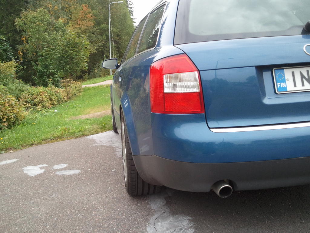

                        Kävin juuri katsastuksessa, jossa mitattiin etäisyydet lokasuojan kaarelta keskiön keskelle. Edessä 35cm, takana 31,5cm... Keulii aika tavalla, takana on kyllä jo vähän turhan matala...
                        Kyseessä siis S-line Quattro H&R -45mm jousilla, 17" orkkis vanteet nastoilla.
                        Kuvassa 18" kesänakeilla.
                        Viimeksi muokannut Ilkvapa; 1.12.2010, 12:51. Perustelu: Kuva lisätty
                        • Mie voisin ostaa kans nuo Bonrathit jos ois mahollista tilata samalla?
                          • Eiks tuossakin auto ole ihan suorassa? Jos mittaa helmasta maahan eturenkaan takana ja takarenkaan edestä? Toki edessä on isommat pyöräkotelot mitä takana,mikä luo optisen harhan "keulimisesta"? ;)
                            • Niin, sehän onkin vaan näkökysymys, kun kaaresta navan keskelle ei ole sama matka. Sillä nuo lautaset omaankin autoon laitoin, kun on hieman höperön näköinen omasta mielestä muuten.
                              • Ulkonäkökysymyshän tuo on.
                                Kuvassa auto tosiaan näyttää olevan vaakasuorassa, en tosin ole mitannut...
                                Sen verran noita jousilautasia on alle laitettu, ettei se kai isommin ainakaan huononna auton balanssia ja ajettavuutta.
                                Ei muuten Bonrath ole kovin innokas myymän tuotteitaan.
                                Heillähän on jokunen oma nettikauppa ja eBayssäkin myyvät itse noita lautasia. Muutaman meilin olen aiheesta pistänyt heille, ihan saksaksi, ilman minkäänlaista responssia... Taitaa kaupanteko tänne peräpohjolaan olla vielä vähän liian ihmeellistä saksan pojille.
