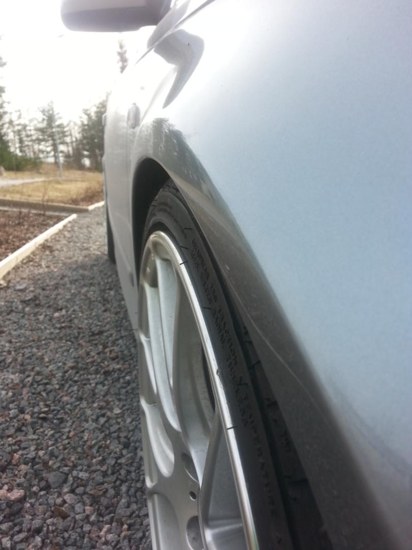

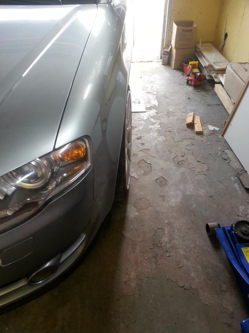

            • Voin laittaa tänne kuvan kyseisestä vanne rengas setupista, kuha pääsen kotia. Madalluksen määrästä ei tarkkaa tietoa kun en muista mikä on vakiokorkeus.
              • En saanu lisättyä puhelimen kuvaa edelliseen viestiin. Mutta tossa 225/35/19 linglong. Mikä on leveämpi ku esim takana oleva 235/35/19 Goodride. Navasta kaareen on 31,5cm niin voit hahmottaa missä korossa tuo rengas istuu.
                E.tarkotus olis ainaki 10mm lätty heittää kun jää noin sisään.
                Viimeksi muokannut skige; 9.4.2015, 15:59. Perustelu: Lisäys
                • Tuli pistettyä 10mm lätty eteen eli et on nyt 25. Sopii mainiosti eikä ota kiinni kaareen vaikka yrittäis.
                  • Noniin, mitään lautasia jaksanukkaan ettiä vaan mittailujen jälkeen päädyttiin tilaamaan Eibach -45-50mm sportlinet mamasanilta. Mitäköhän nuo sport iskarit alkaa tykkäämään tuollaisista madalluksista :D

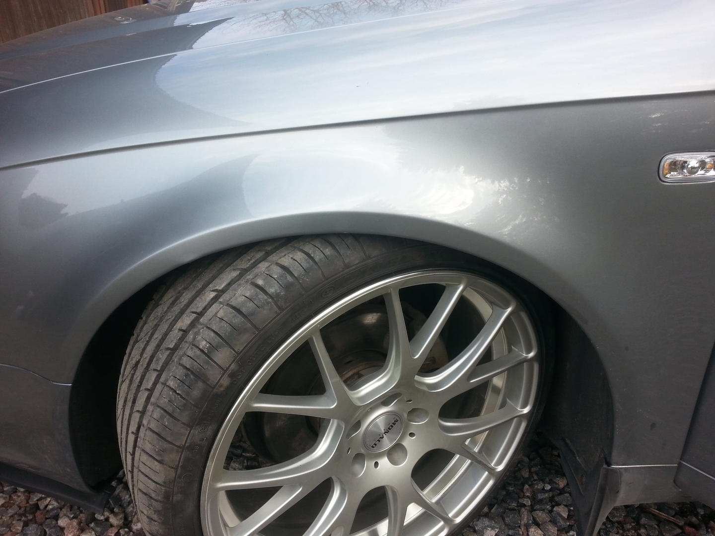

                          • Jukka, laita kuvaa tosta setupista. Itelle vaihtamassa just kans 45sia alle kun 35 jäi korkeeks. :)
                            • Tuossa sivu kuvaa. Renkaina 245/35r19, omaan silmään alkaa oleen korkeus kohillaan :)
                              • Okei, eli täytyy varautua ostamaan sitten vielä lautaset ton Eibachin kavereiks :D

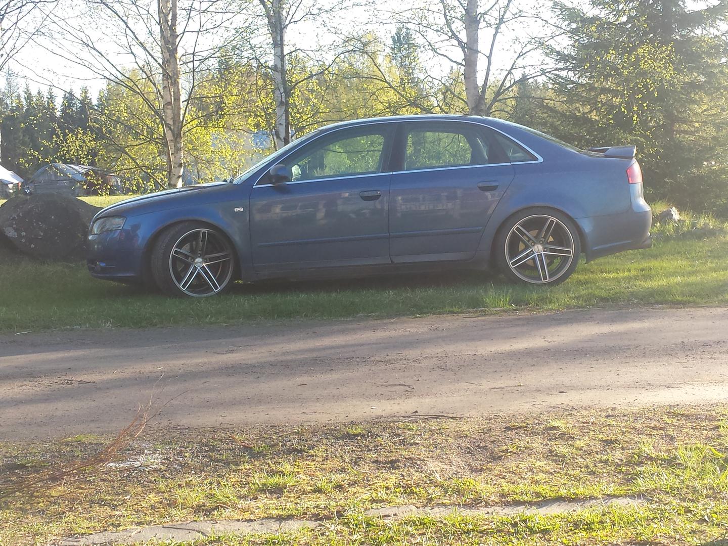

                                        • Omaan autoon laitettiin BC racing v1 ja ihan tyytyväinen olen. :)
                                          Kuva säädettävä alustalla ja ennen madallusta.
