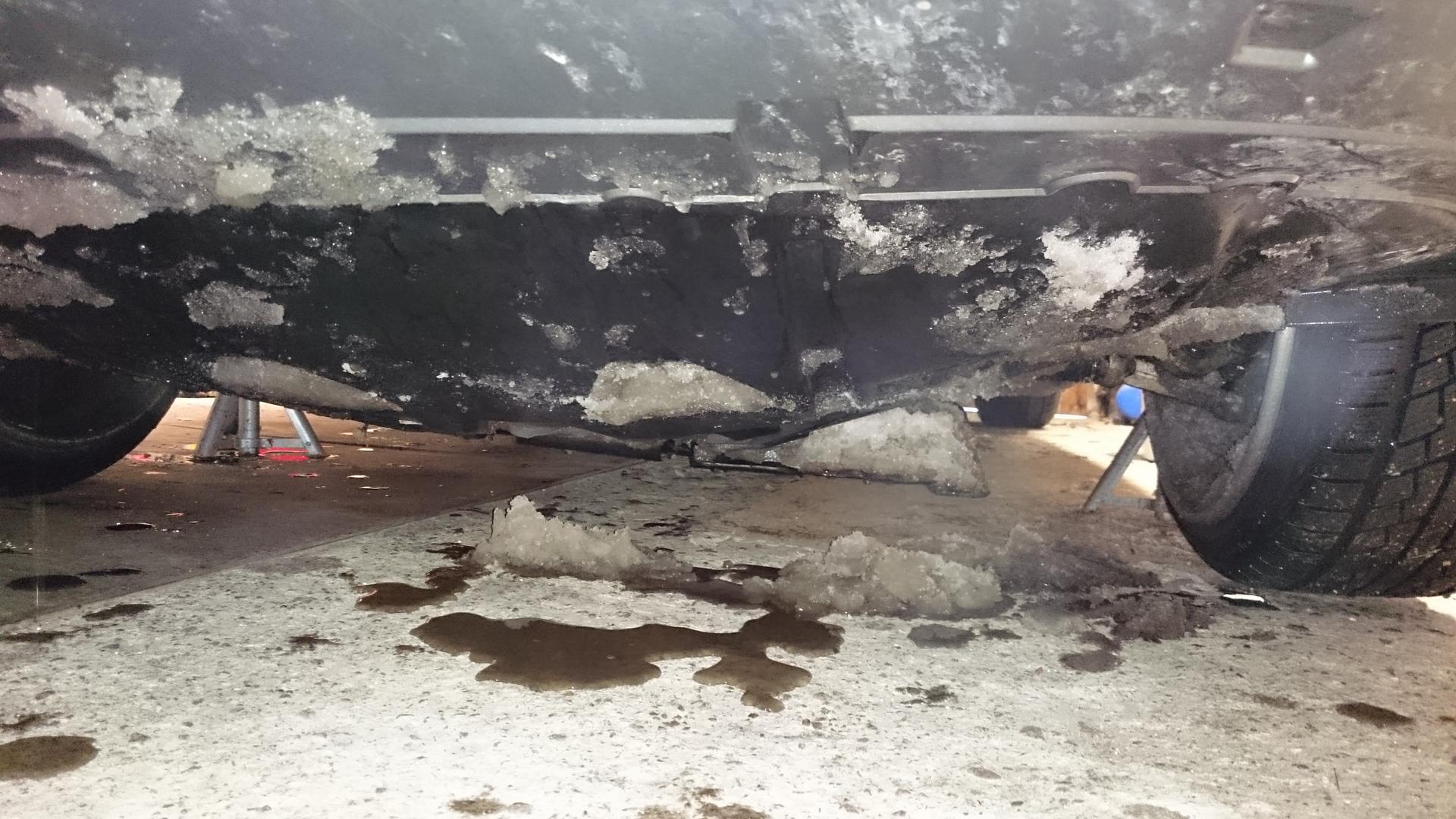

                                            • Talvi ja matala auto. Onhan tää kivaa!
                                              Edit. Noin 10kpl 10l ämäriä mätin tallin lattialta lunta ja jäätä mitkä oli pakkaantunu pohjamuovin alle. Nice.
