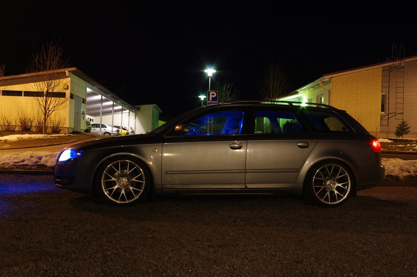

                                Laitetaan vielä kuvat nyky kuosista, kun nyt on vogtlandin korkeussäädettävä. Mukavan tuntonen alusta ajaa ja melko positiivisesti yllättyny tuohon. Kirjotellaan myöhemmin sitten kestosta lisää kun tulee enemmän kilometrejä.

                                              inan verran sais olla keula matalemmalla :)
                                                Joo niin sais olla. Miettiny pystyykö laittamaan että pääsee töihin. Menee hipoen tällähetkellä ettei kaari mene rullalle kun ajelee pihaan.
