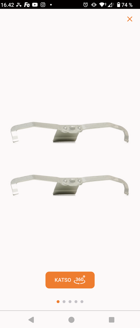

                      Kannattaa tarkistaa, että jarrusatulassa oleva sankarauta on paikallaan ja ihan oikeasti ehjä. Jos ei ole niin sieltä tulee helposti just tommonen kolina, jota ei mistään löydy. Se rauta on joskus kokonaan kadonnut/ irronnut tai ruostunut poikki paikallaan. Kun vääntää pois paikaltaan niin asia selviää.
                        Tyhmä kysymys, mutta mikä on sankarauta? Se mikä pitää palat paikollaan?
                        Viimeksi muokannut Killeri; 1.12.2024, 20:51. Perustelu: Tarpeeton lainaus poistettu.
                          Click image for larger version  Name:	Screenshot_20241203-164209.png Views:	0 Size:	77,1 Kt ID:	1979915
                          Suurin piirtein tuon näköinen osa. Kymmenkunta senttiä pitkä.
                          Viimeksi muokannut Killeri; 3.12.2024, 18:18. Perustelu: Kuva pienemmäksi.
                            Pitääpä tsekata sopivassa kohtaa. Tarkoittanet tätä?
                            Viimeksi muokannut jonestone; 3.12.2024, 20:34.
                              Just joku tuon näköinen. Jossain autossa ne on olleet lankamaisia ja jossain pellistä tehtyjä, usein aika tiukkaa tavaraa, lähtee kampeamalla irti, takaisinsaaminen vähän työläämpää. Ainakin itsellä on kadonnut kokonaan yleensä.
