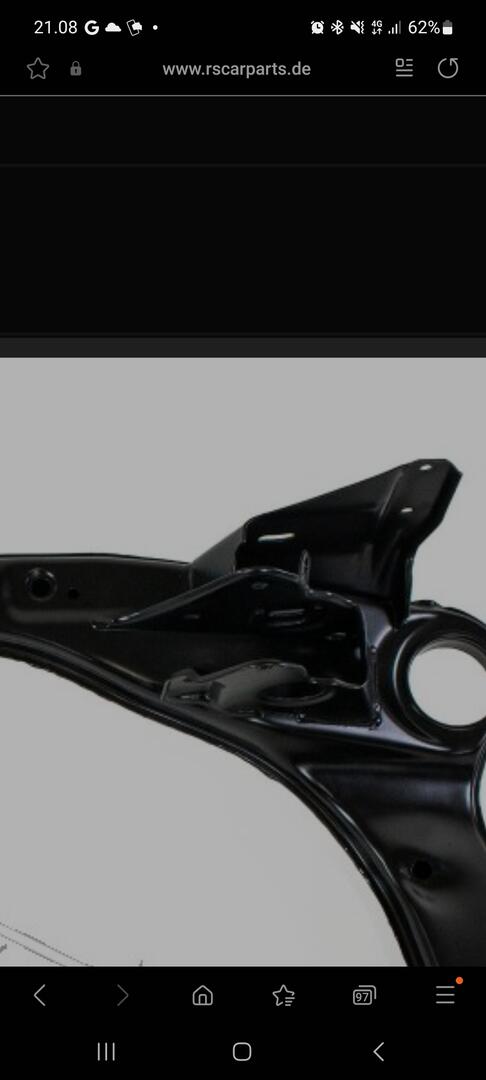

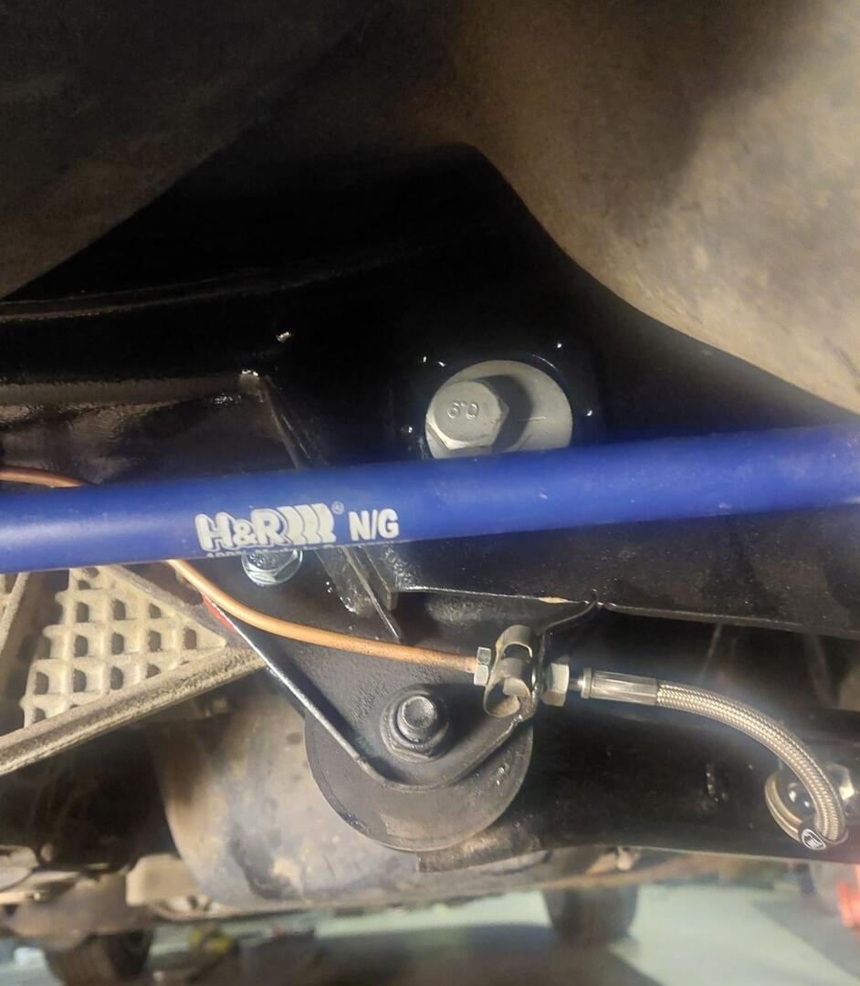

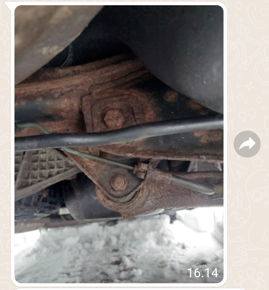

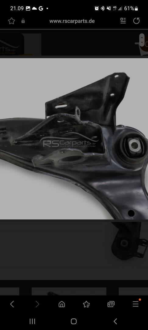

      Nytten tutkittu ja liitteenä kuva niin meillä väärä apurunko kun tuo säätöpulttikohta on selkeästi eripaikassa kun vanhassa. Mitäköhän mahtaa olla oikea apurunkonumero?

        Ei b5 quattrossa kyllä pitäs monenlaisia apurunkoja olla.
          Kuvat on otettu eri kulmasta. Tuskinpa se on oikeasti eri paikassa. Jossain muualla on nyt vikaa.
            Tässä paremmat kuvat.
            ​​​​​​Selkeästi eri kohdassa.
            ​​​​​​8D0505235C on se apurunko mikä nytten autossa kiinni, voiko olla jonkun leveemmän b5 vehkeestä s rs mallista ?
            8D0505235D tais olla se mikä oli autossa kiinni mutta se meni jo metallinteräykseen.
            Viimeksi muokannut Greenboy-; 22.12.2023, 23:58.
              S4 ja RS4 apurungot käy kyllä. Koska samat takatukivarret käy kaikista b5 quattroista ristiin vaikka ylätukivarsia on erilaisia ulkonäöltään/materiaaliltaan.
              Ja vetoakselit on saman mittaiset niin ei hirveästi eroja voi olla.
              Viimeksi muokannut MikaSS; 23.12.2023, 00:16.
                Tuo C loppuinen koodi antaa enempi B4/RS2 taka-apurunkoa. Nopeella googlella katottuna.
                Kokemuksella tiedän et b4/s2/rs2 aurausvarret ei toimi b5 apurungossa. Ettei vaan ois siinä heitto?

                  kuva ei ollu otettu eri kulmasta, se on oikeesti 1.5cm ulompana raidetanko kiinnityspiste.
