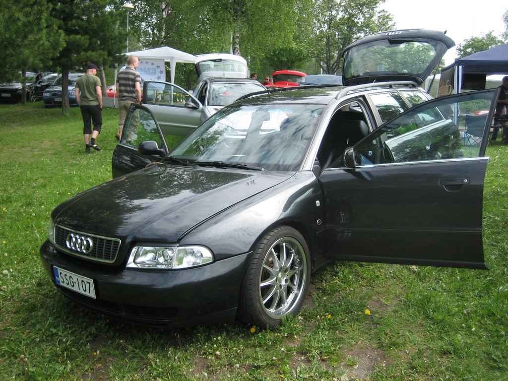

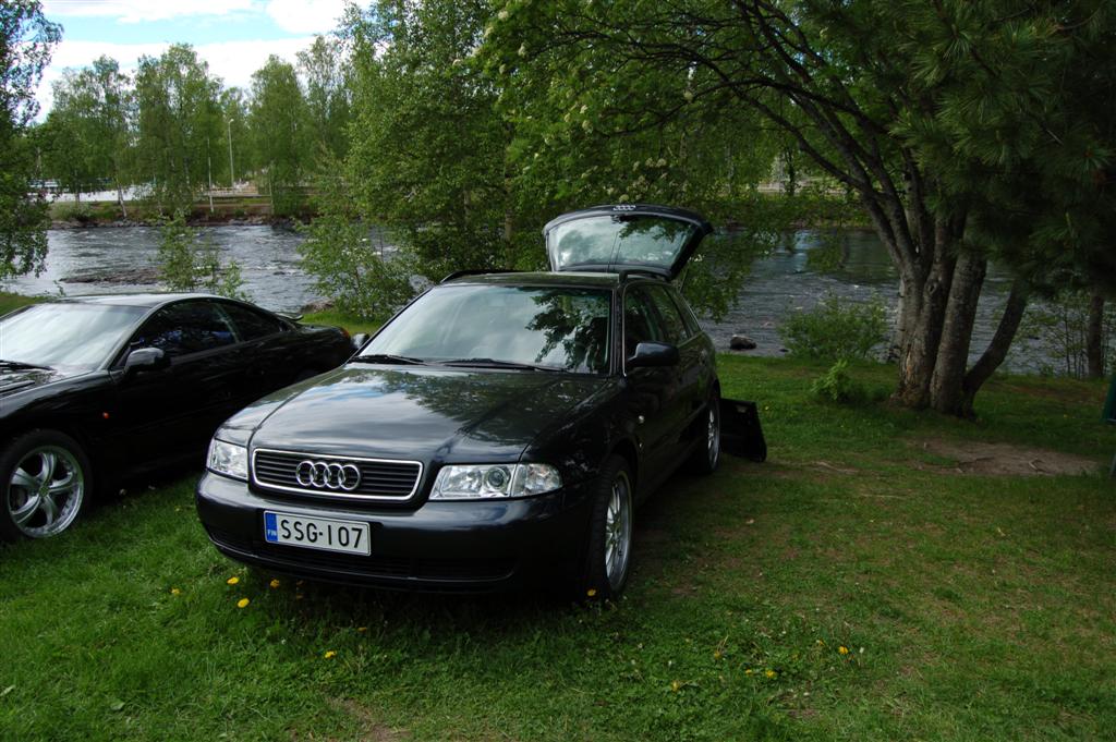

                      Minulla on ollut nuo Depot ajossa kohta kaksi vuotta, eikä niissä ole ollut mitään ongelmia. Eivät ole keränneet kosteutta ja valoteho parani huomattavasti alkuperäisiin, tummuneisiin H7+H7+H1 umpioihin verrattuna. Tässä vaiheessa pitäisi ehkä tutkia myös pintaa syvemmältä ja tarkistaa heijastimien kunto jne. Eivätkä ne ole pöllömmän näköisetkään :)
                      http://www.eastaudio.net/kuvat/River...rig/IMG019.jpg
                      Tuossa vielä vähän toisesta kulmasta vuotta myöhemmin:
                      http://www.eastaudio.net/kuvat/River...g/IMG_0636.JPG
                      Viimeksi muokannut simpe; 22.1.2008, 12:55. Perustelu: Lisätty toinen kuvalinkki.
