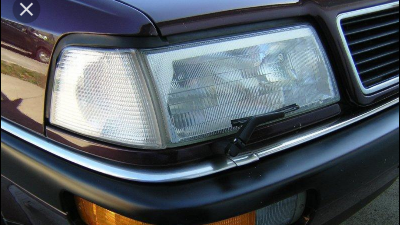

            Alkuperäinen V8 D11 ajovalo on kyllä yhtenäinen sen sivun kanssa, eihän kori ole C4?
              C4-korissa ei ollut tarjolla 3.6 litraista. Ohessa vielä varuiksi netistä kaivettu kuva etukulmasta. Tuossa etuvalo on yhtä puuta. Onkohan nyt kyse jostain jälkiasenteisesta lampusta? Onko sinne esim. vaihdettu 200:n valot?

                Joissain vientimalleissa on ollut kaksiosaiset ajovalot.

                  Tää on jenkkimalli jossa on juurikin tuollaiset kaksiosaiset ajovalot
                    Eli tuo on 'side marker light', ei varsinaisesti parkki.
                    Jos jaksat etsiä niin ebaysta voisi löytyä 'audi v8 side marker light' haulla. Äkkiseltään en itse löytänyt kuin tuota oikeanpuoleista.
                    E. Kun oikeanpuoleinen on 441941626B, niin loogisesti ajateltuna vasen voisi olla 441941625B.
                    Tällä osanumerollahan löytyykin, esim. (tuote loppu):

                    Tuota 'sivuvaloa' ei pahemmin löydykään niin toinen vaihtoehto olisi tietty hankkia euromallin yhtenäiset umpiot:

                      Suosittelen hankkimaan vaan suosiolla euromalliset. Helpommin löytää varmasti noita koko umpiota, kuin tuota sivuparkin tms lasia :)
