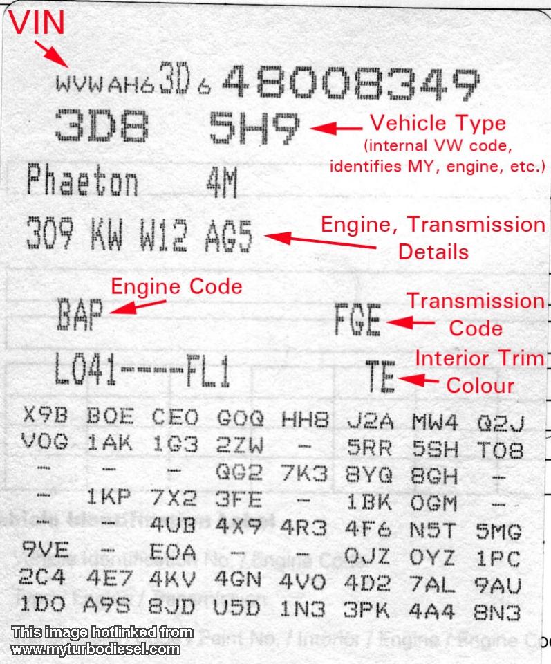

          Ei, sinun pitää katsoa PR-koodeista mikä alusta autossasi on.
            Ok, eli käytännössä? Ohjekirjasta joku pr koodi ja..
              Huoltokirjasta löytyy tarra, sitten tästä katsomaan.
                Tänne voi myös laittaa rekkarin tai valmistenumeron niin tarkistan suoraan marmorilta.
                  Syötin tuonne sivulle noi koodit, tarjos tällästä.
                  PRCode: 1BE = Sports suspension/shock absorption
                  Eikös noita jousia nyt ole erikseen sport ja s-line alustaan? Apua! Toi on nyt siis sport alusta, ei s-line?
                    Ymmärtäisin että sportline olis 1BV, eli 1BE olis sport alusta
