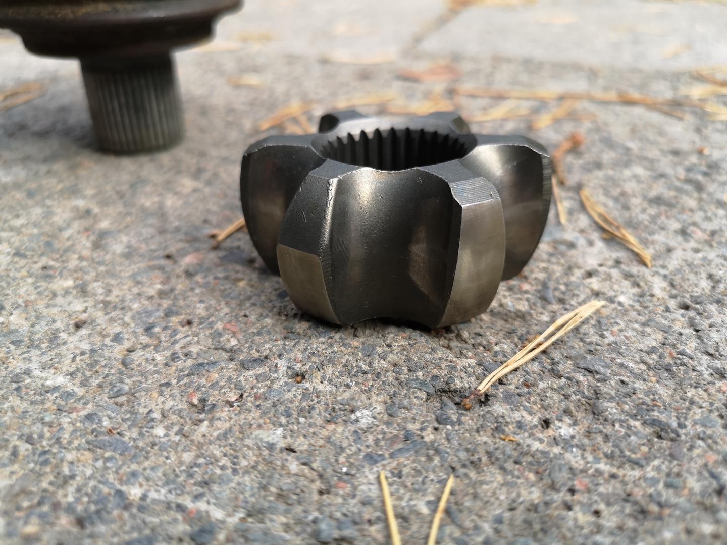

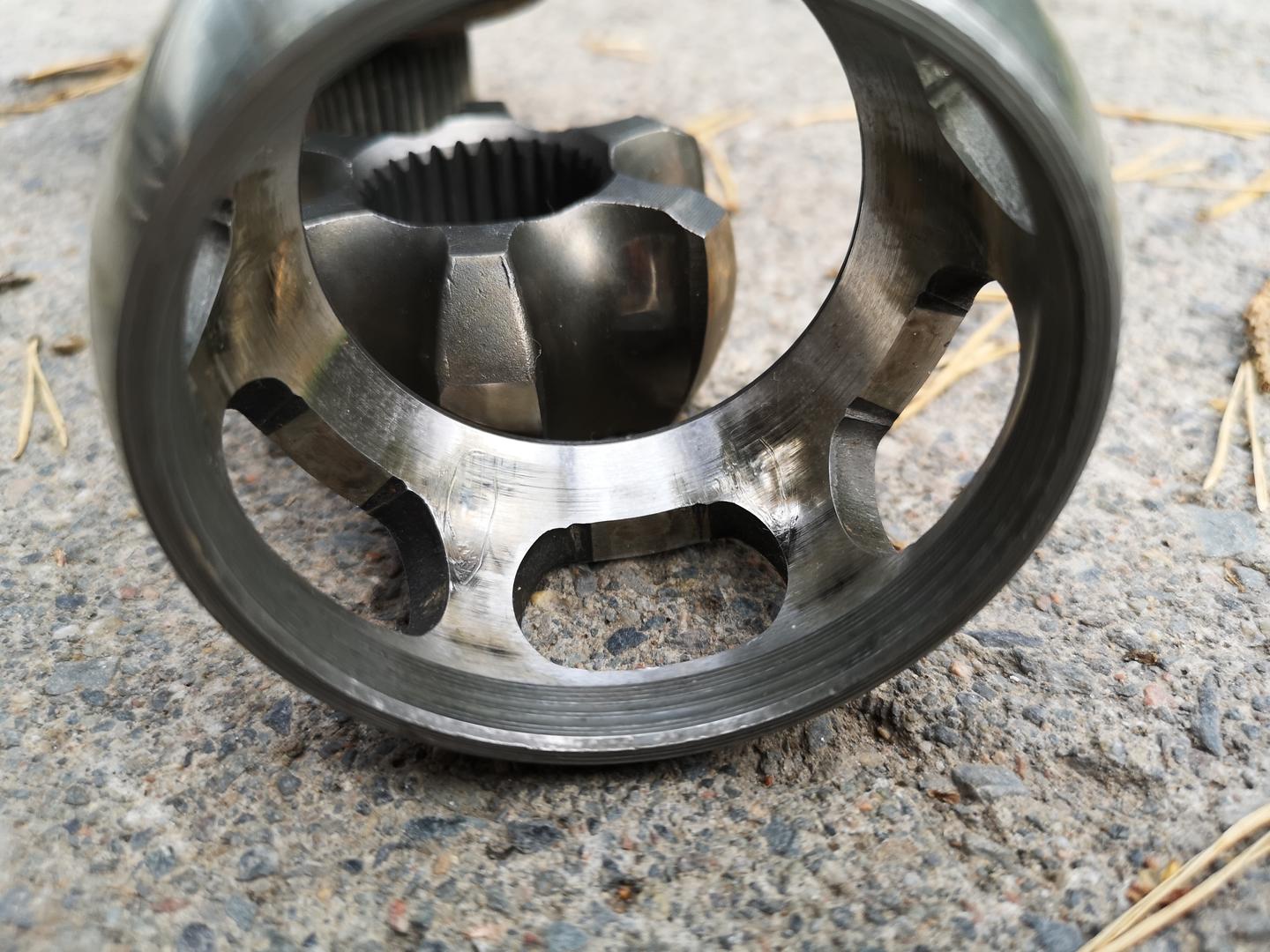

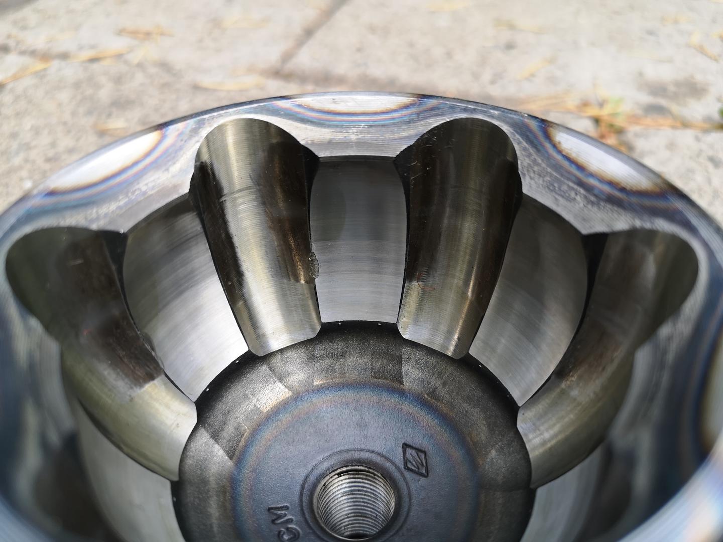

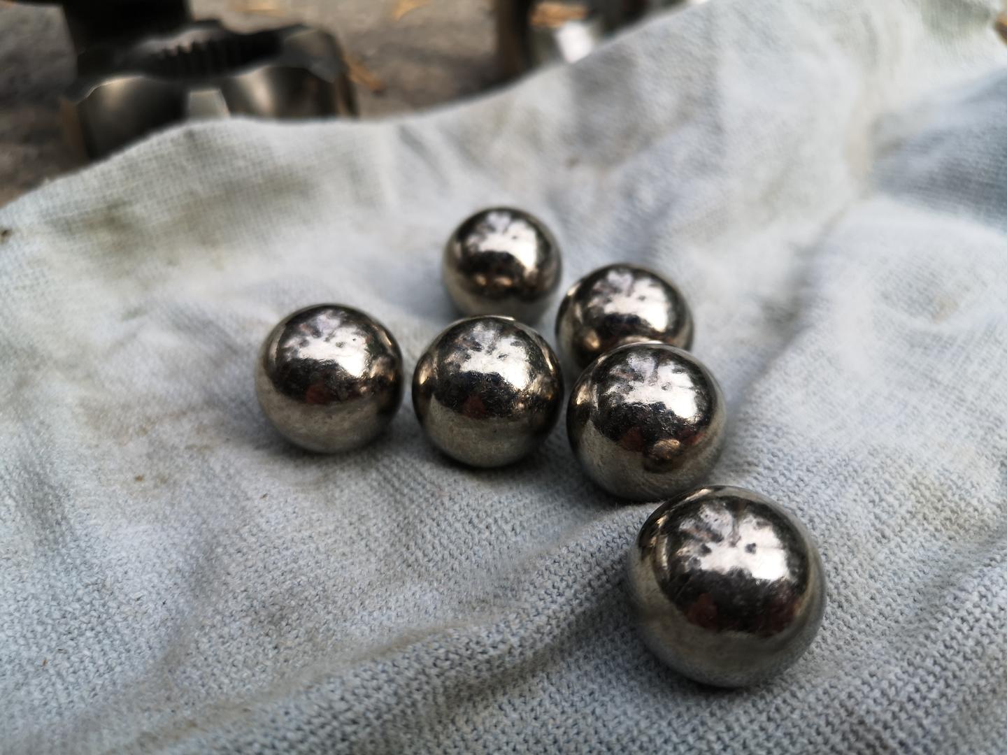

                          Taas tutkittu lisää, päätin purkaa vetarit atomeiksi, kuskinpuolen ulompi näyttää tältä. Käsin käännellessä takerteli hieman, mitä arvon raati on mieltä? Laitetaanko uutta niveltä vai uusilla rasvoilla vain takaisin kiinni?
                            Tsekkaas kampiakselin hihnapyörä. Itsellä tärinävaivat loppui kun vanha hihnapyörä antautui kumista lopullisesti.
                              Kai tuon kuntoinen nivel kannattaa vaihtaa muutenkin kun on palasia irronnut ja pyörinyt seassa. Tosin tuo tuskin aiheuttaa tärinää.
