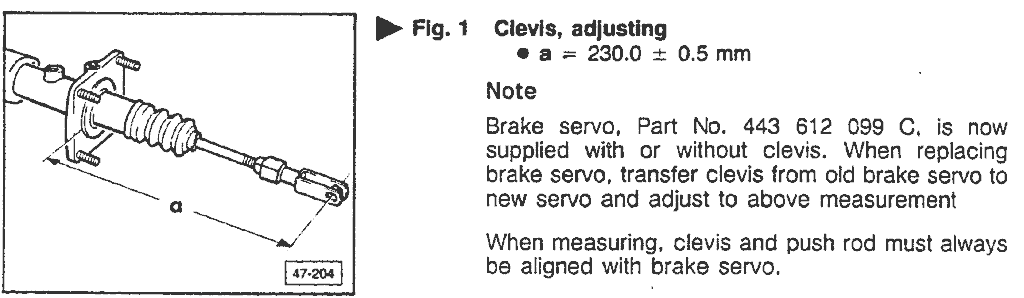

                Jarrupolkimen ja tehostimen välissä on kierretanko, joka on kierteillä kiinni tehostimessa, lukitus mutterilla, ja y-haarukalla jarrupolkimessa. Säädetään siis ruuvaamalla sitä y-haarukkaa eli pitää ensin irroittaa jarrupolkimesta. On vain sokalla kiinni, joten irtoaa helposti.
                On muuten varsin ahdas paikka joogata. Kuvassa tehostin ja yhdystanko sekä tangon pituuden säätöarvo.

                    Ei välttämättä kannata tuota mittaa niinkään seurata orjallisesti, vaan suuntana. Tuota kun ei tarkasti mittaa kuin tehostin autosta irti. Säädä niin, että jarrupolkimessa on lepoasennossa hieman väljää tuohon tankoon nähden, niin silloin ei ainakaan ole liian pitkä.
                      No näin pika kokeella kun painaa jarrupoljinta niin pääsylinterinmäntä liikkuu ennenkuin edes ehtii sanoa on muuten rapula. Mulla ei ole kyllä yhtään löysää säädössä. Mutta kun tää pää kipu hellittää niin tsekkaan. PS. Oli illalla soitto keikka ja ilmasta alkoholia.
