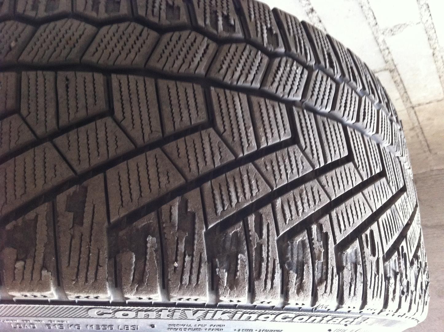

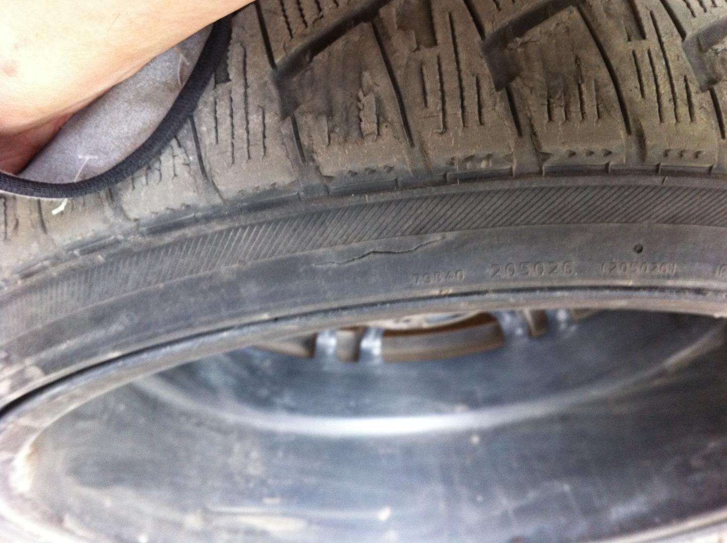

                                                        • Onko foorumilaisilla mielipiteitä mitä mun kitkarenkaille on tapahtunu. Renkaat siis continentalin cvc 5 koossa 235/35/r19. Olleet ekan talven etuvedossa ja nyt viimetalven nelikko audin alla. Talvella kyllä ajettu agressiivisesti mutta vältelty kuivalla vedättelyä ja kurvailua. Kesärenkaat kun vaihdoin ihmettelin mihin yhden renkaan lamellit on kadonneet ja samassa renkaassa sisäkyljessä myös pieni halkeama. Muut renkaat ihan ok käytetyn näköset. Onko tuosta halkeamasta nyt vaaraa että repeää pahemmin ja aiheuttaa vaaraa? Paineita oon pidelly 3-3.2bar. Ohessa muutama kuva:
                                                          Muuten renkaista on sanottava, että toimivat pakkasella mutta suojakelillä melko liukkaan tuntuiset. Kuivalla osaavat vedellä melkoisesti, mutta ajossa todella hiljaiset.
