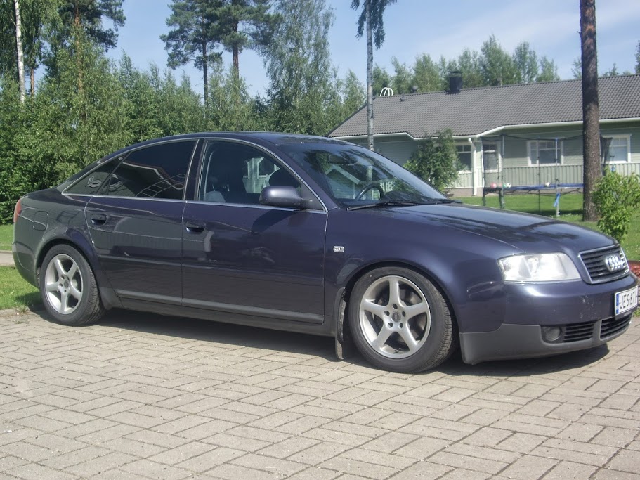

    Omassa C5:ssa Eibach Pro-Street S ja tuossa aavistuksen liian matalalla. Peräpää on edelleen samassa korkeudessa, etupäätä nostin hieman ylemmäs.
