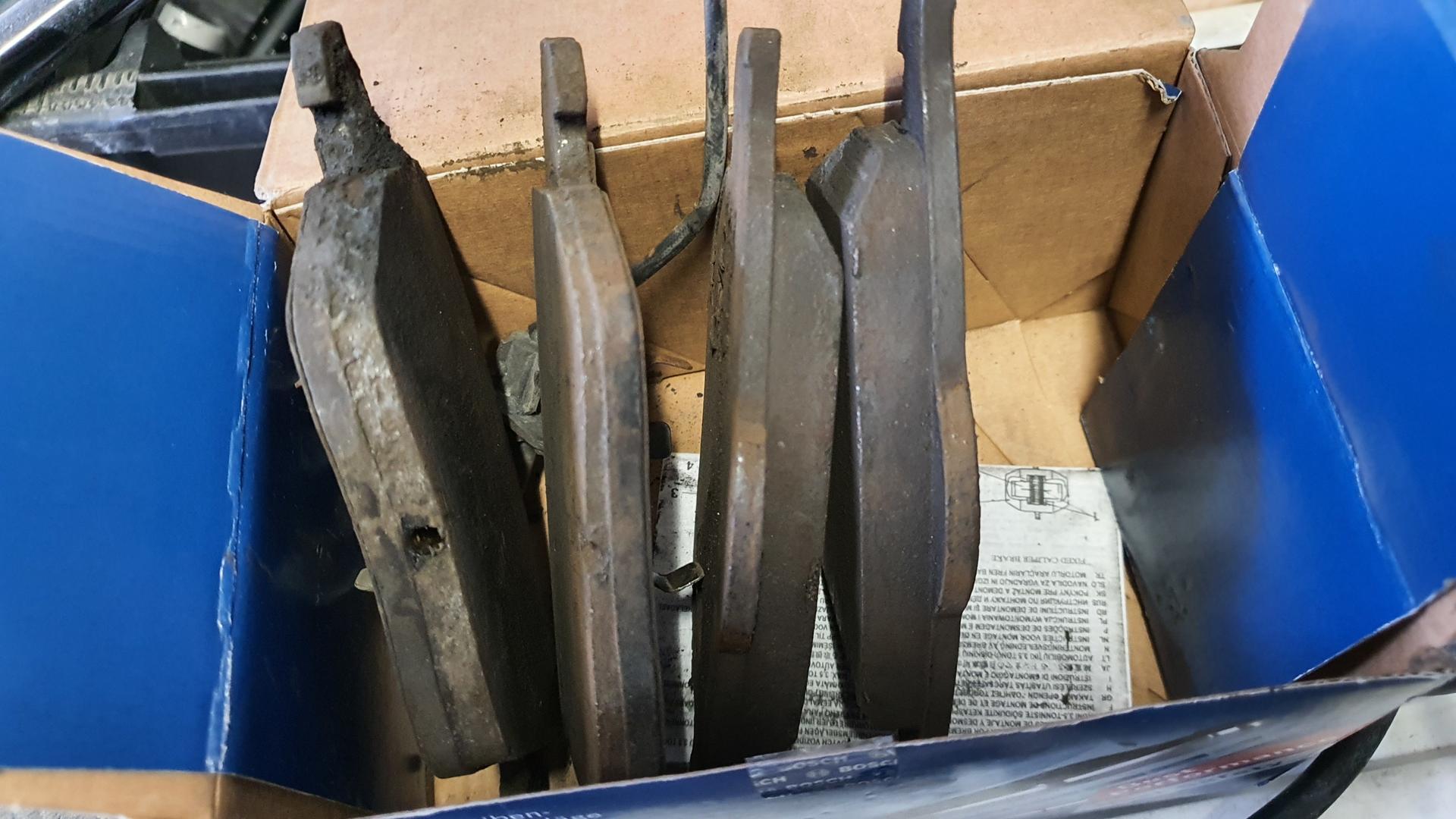

                                Ei ollu vikakoodeja VCDS:lläkään. Ei muutako uudet OEM-laatuset (Bosch:n paketissa) palat mukaan liikkeestä. Siellähän oli jarrupalasta tunnistin irronnut. Aika jännä näissä tuo ilmasin joka irtoaa. Sisempää palaa on vielä n. 5mm jäljellä. Tunnistin johdon juuressa on vielä metallipala joka ilmeisesti "varmistaa" johdon irtoamisen? Ohessa kuva, aika paljon jäi pintaa paloihin. Paloilla ajettu 2v ja n. 25tkm. Meneekö muillakin näin tiheään paloja :)
                                Aikasemmin on ollut tarvike palat ja viimeksi Brembon tekstillä ja nyt OEM-laatuset. Sen huomaa että jarru tuntuma on paljon jämäkämpi ja parempi näillä OEM-paloilla. Muilla ollut vähän semmonen epämääräsen tunnoton. Autossa on Zimmermanin levyt.
