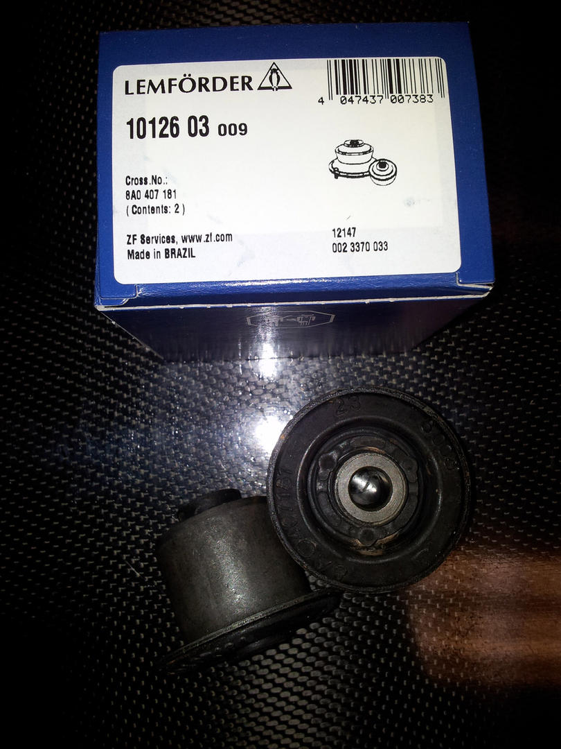

              Kyllä niitä Lemförderin osia valmistetaan aika eksoottisissakin paikoissa, meinasin palauttaa Lemförderin tukivarren helojen pakkaukset kun toiset oli valmistettu Brasiliassa ja toiset Slovakiassa.

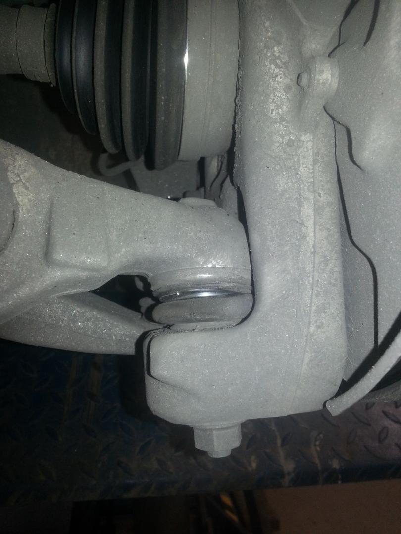

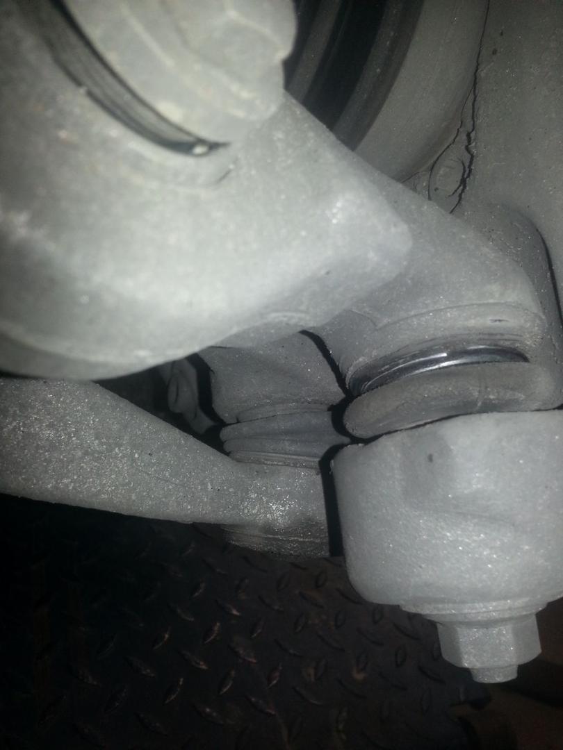

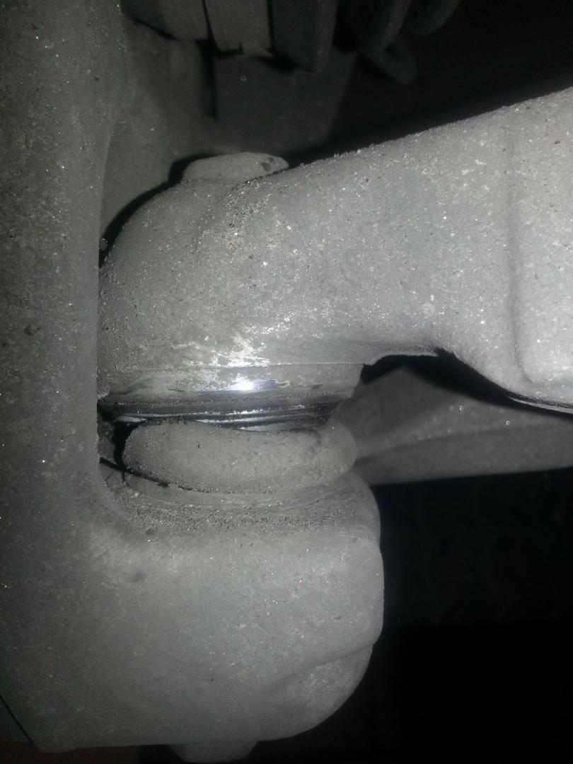

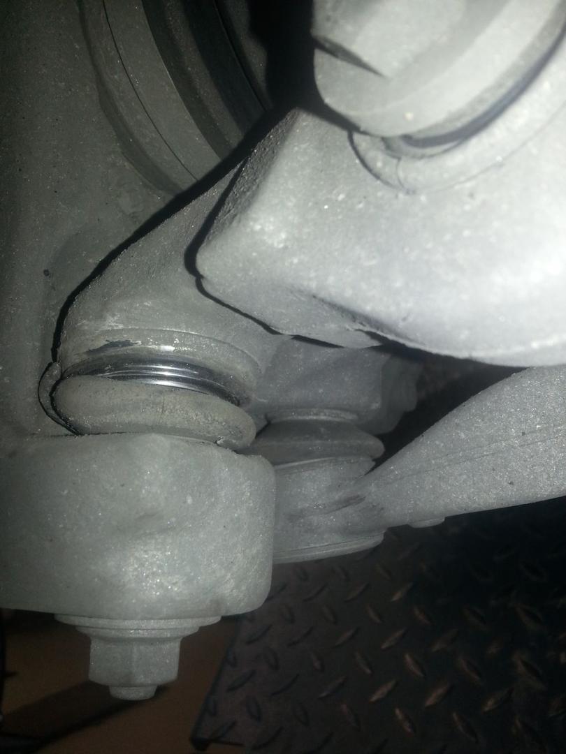

                                                        • Ei ne näköjään alkuperäisetkään hirveitä kestä.. Noin vuoden alla olleet audin omat tukivaret ja viime viikolla huomasin että edestä on molemmilta puolilta sekä etummaisien että takimmaisien alatukivarsien pallonivelien suojakumit ihan riekaleina!
