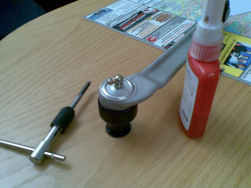

                      Olisi kiva, jos joku, jolla on asennettuna rasvanipat noihin tukivarsiin, ottais kuvan ja postaisi tänne...
                      Yksi kpl tässä (etummainen ylä-)
