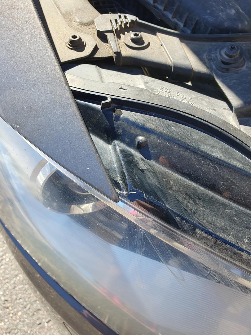

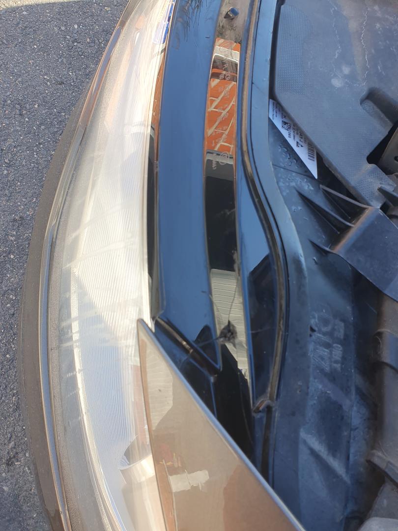

                                                          • Ihan pienen ajan kuluessa A6 C7 -12 vasen umpio kostunut. Se on jo kertaalleen vaihdettu osittain takuuseen. Nyt se on oikein kunnolla halki ylhäältä. Siinä on kaksi pientä nystyrää, joista ulommainen ottaa kai jälkien perusteella kiinni konepeltiin joka kilkkaa nystyrän sisään. Mahdollisesti lukon säätö auttaisi koska tuo puoli on inan verran alempana kuin lokasuojapelti.
                                                            Kannattaa huomioida näkyykö konepellissä jälkiä ja ainakin sulkea kansi ei-niin-ylhäältä pudottamalla. Joku 10-15cm mistä itse sen päästän putoamaan.
                                                            Toisessa kuvassa oikeanpuoleinen ehjä.
