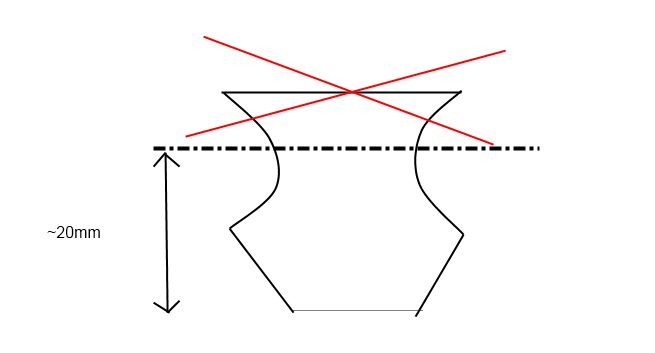

      Voisin laittaa andren tapaan jotkut kumit sinne väliin.
      Mä ostin noi kumit Etrasta, makso muutaman euron kappale. Ne on ton kuvan mukaisia ja sahasin niistä ton ruksitun osan pois jolloin niistä tuli tollaset 20mm pitkät. Kasimillin reikä tossa kumissa on valmiina niin käy kätevästi kun B6:ssa sattuu olemaan M8 kierre apurungossa missä panssari on kiinni.

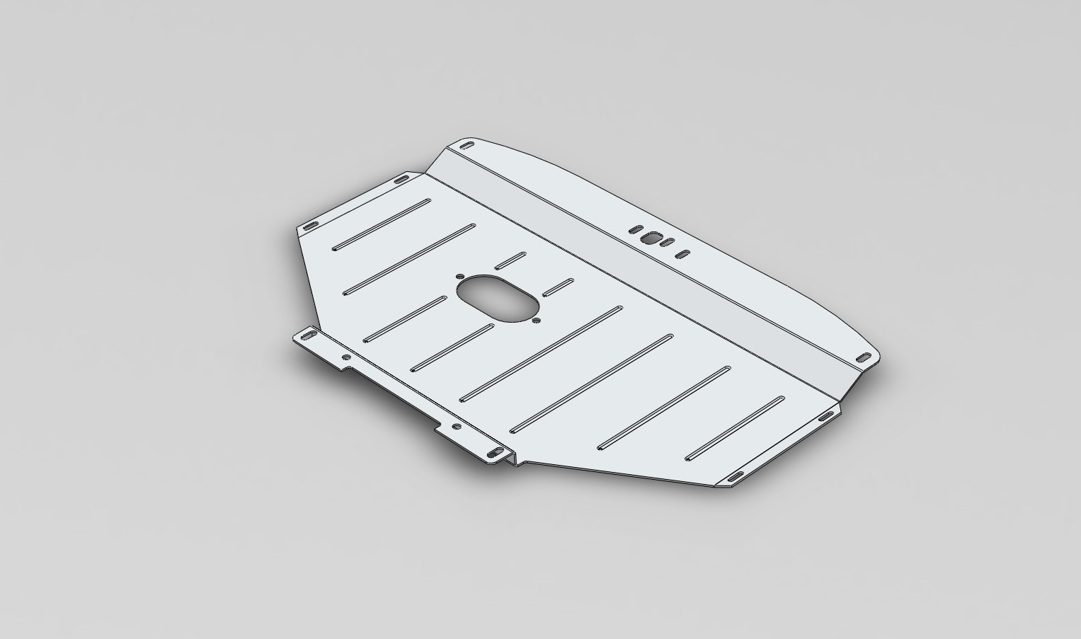

                        Tuota öljynpoistoaukkoa vähän suunnittelin, onko kellään havaintoa osuuko v-koneissa ja nelisylinterisissä pohjaproppu suunnilleen samalle alueelle? Ohessa hahmotelmaa aukon sijainnista.
                        Edit: Ihan eri puolillahan nuo näkyy olevan...
