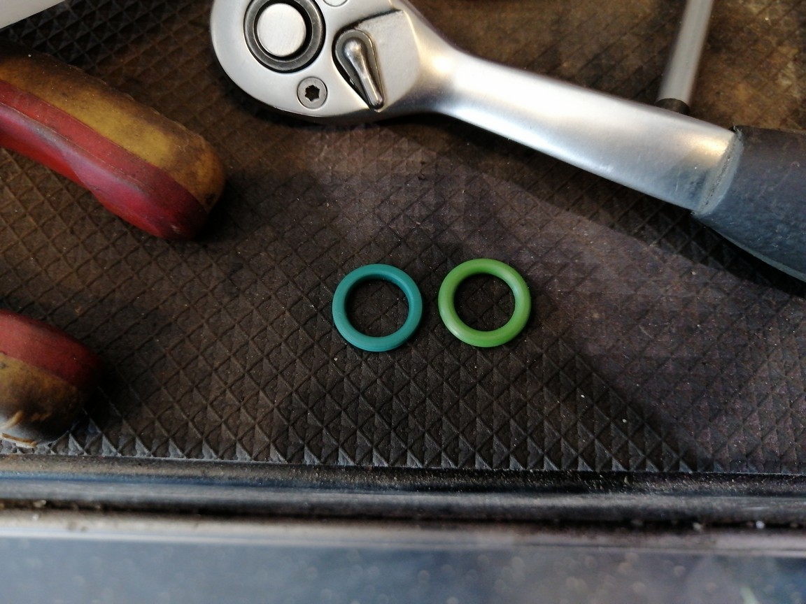

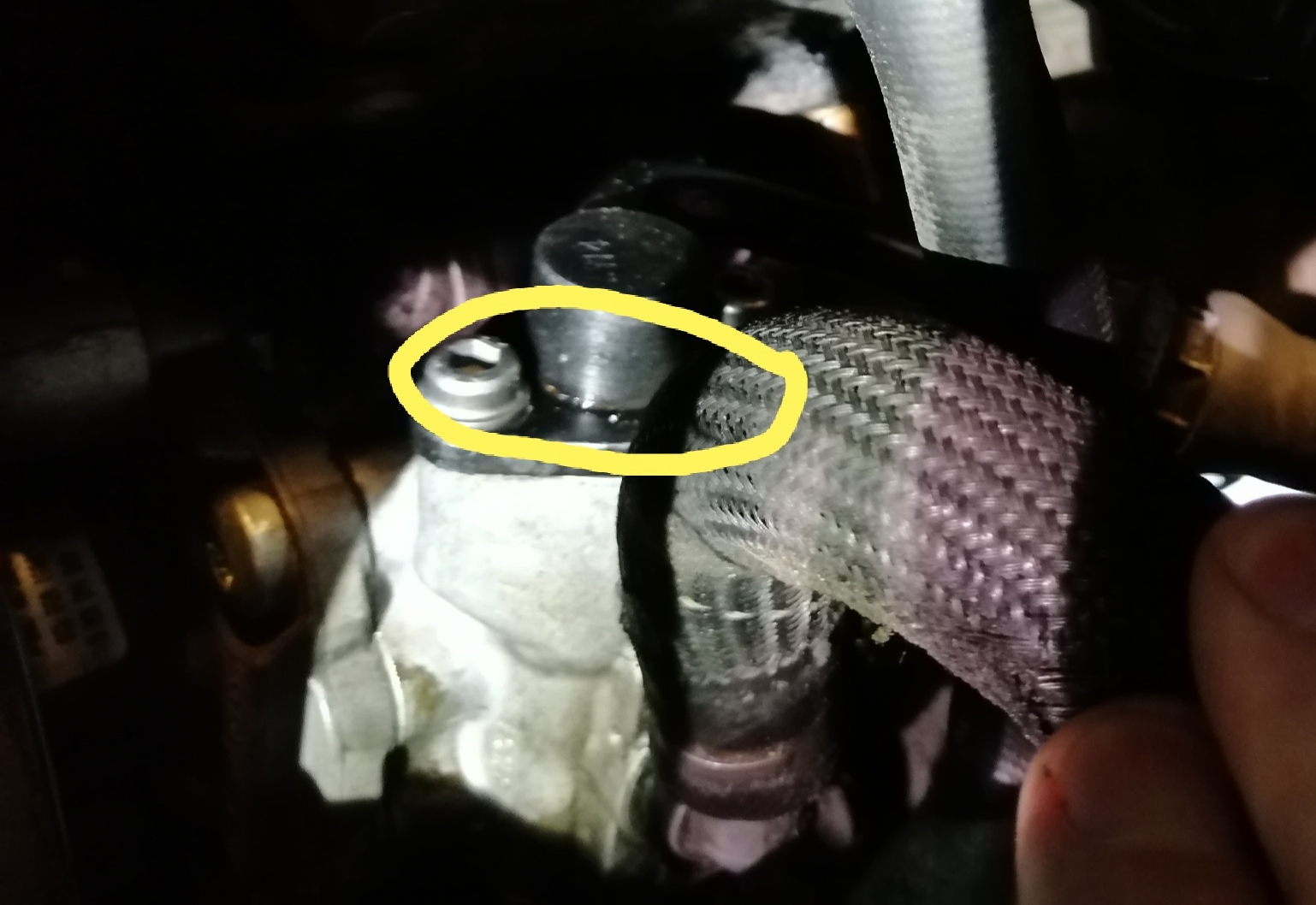

                    4F -09 3.0tdi (CDYA) on vaihtunut tehostimen painepuolen liitin banjosta laippamalliseen, joka on kiinni kuusiokolopulteilla. Mulla tihkutti siitä ja oli varmaan tihkuttanut kauankin, kun oli sentin sontakerros päällä. Bräkleenillä ja paineilmalla sai vähän näkyvyyttä, kuvassa on otettu edestä umpio sekä kaasuläpälle menevä ahtoputki.
                    Toivotaan että pitää uudella o-renkaalla, Audin osanumero sille on WHT002666 (9,8 x 2,5)
