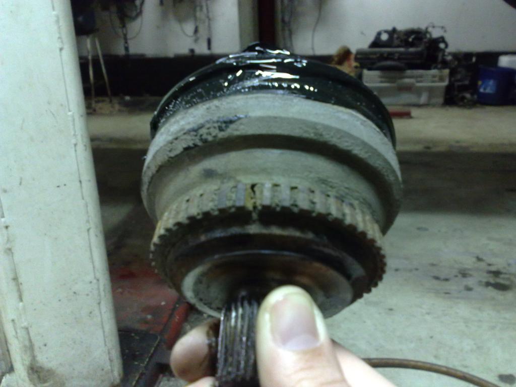

                                                  • Nyt on nivel vaihdettu, kiitokset vielä asentajalle nopeasta toiminnasta !
                                                    Nivelen vaihto lopetti abs rutinat, releen naksumisen ratin alta ja moottorijarrutuksella koneen nykimisen.
                                                    Liitteenä kuva syyllisestä.
                                                    • Et huomannut tuota anturin reijästä katsoessa? Vai katsoitko edes :D
                                                      • En jaksanut katella, kun renkaatkin vaihdoin liikkeessä, niin jaksanut pyörää irrottaa :)
                                                        Helposti tuo Amalin skoopilla tuon näki ja selvisi muidenkin kunto samalla.
                                                        Edit: Ja edestä ei antureita irrotella. Mistä tuleekin mieleen, mitä kaikkea olisi merkkihuollossa asian tiimoilta vaihdettu, ennen kuin oikea osa osuu kohdalle :)
                                                        Viimeksi muokannut vayne; 10.2.2009, 19:25.
                                                        • Aika jännä että tuo lopetti myös nykimisen, mitenkähän se liittyy tuohon pulssikehään?
                                                          • Voisin kuvitella kaasu ylhäällä moottorijarrutuksella, kun bensaa ei syötetä, niin saavan jotenkin välillä syöttösignaalin virheellisesti liittyen jotenkin pyörien nopeuseroon. Se kun liittyi suoraan releen napsumiseen tuo pätkiminen ja oire oli juuri se, että kone sai silloin tällöin bensaa moottorijarrutuksella.
                                                            • ESP aiheuttaa tuon, että menee moottorin puolelle myös nuo oireet.
