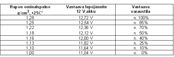

                                      Lepojännite olis hyvä olla ainakin 12,7v.

                                          Ei auta laturin vaihto lepojännitteeseen, akku taitaa olla tullut elinkaarensa päähän. Lepojännite mitataan siis kuormittamattomasta akusta, mielellään noin 10-15min päästä siitä kun ovia on auottu ja nappeja paineltu.
                                          Latausjännite kannattaa toki myös mitata, se tarvis olla yli 14 volttia.

                                                    Tuosta akusta ei saa ulos enempää kuin 11,7 volttia latauksenkaan jälkeen. Startaessa jännite tippuu 7,6-8,2 volttiin.
                                                      Uutta akkua ostamaan, jos älylaturikaan ei saa sitä elvytettyä.
                                                        Jos akun lepojännite latauksen jälkeen tuo 11,7 volttia, niin akku valmis kierrätykseen ja kaupasta hankkimaan uusi. Akusta mahdollisesti yksi kenno pimeänä , jonka vuoksi akku kyykkää samantien. Täyden akun lepojännite on luokkaa 12,5-12,7 volttia.
                                                          145 rpm ei riitä käynnistämiseen millään opilla. Akku tosin uusiksi ja lataukseen, niin maailma alkanee kirkastumaan.
                                                            Vanha akku oli nyt yön yli Einhellin 15 A -laturissa. Odotin laturin irrottamisen 20 minuuttia ja kun mittasin, jännitettä oli 13,2. Autoon virrat päälle, jännite putosi 12,3-12,5:een. Startatessa jännite pysyi koko ajan 10,9:ssä, kolmannella yrittämällä putosi 10,8:aan. Startti pyörii iloisesti, mutta muuta ei tapahdu.
