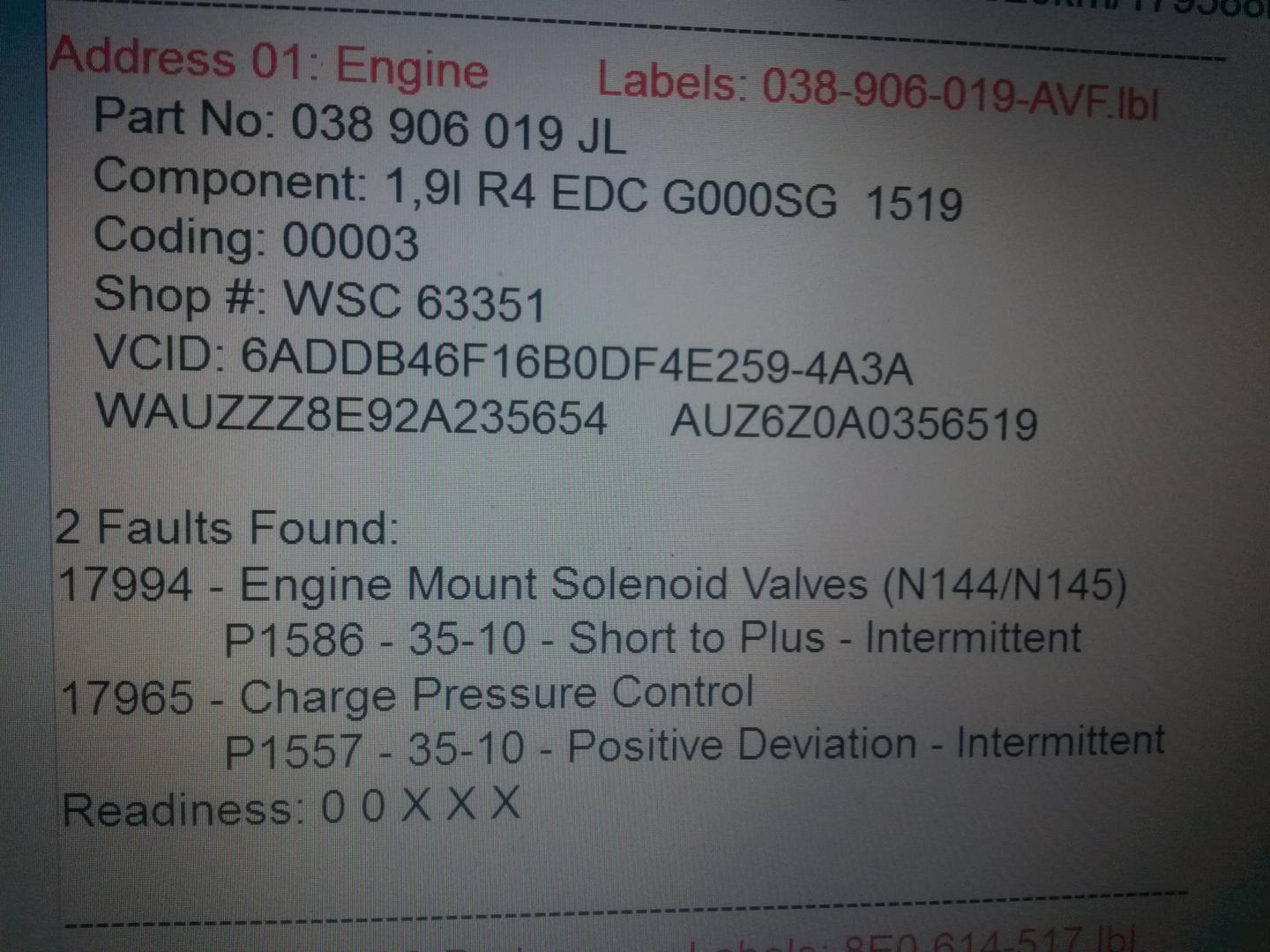

    Tänään alkoi oireilemaan, alle 3000 kierroksen ei tapahdu juuri mitään vedättäessä. Virrankatkaisu auttaa asiaan hetkeksi, jonka jälkeen oireet pahenee jälleen. Vikakoodit luettu, ohessa kuva. Auto käy tyhjäkäyntiä normaalisti. Mistä vikaa metsästämään?

                                  17965/P1557/005463 - Charge Pressure Control: Positive Deviation.
                                  Possible Symptoms:
                                  -Reduced power output
                                  -Limp mode
                                  Possible Causes:
                                  -Boost Pressure too High
                                  -Hoses/Pipes incorrect connected, disconnected, blocked or leaking Charger Pressure Control
                                  -defective VNT (variable nozzle turbo): nozzles stuck
                                  -Solenoid Valve for Boost Pressure Control (N75) defective
                                  Possible Solutions:
                                  -Check Hoses/Pipes to/between Components
                                  -Check Solenoid Valve for Boost Pressure Control (N75)
                                  -Check / Clean / Replace Charge Pressure Control
                                  -Check / Clean mechanism for variable nozzles
                                  Viimeksi muokannut vV8m5; 7.2.2016, 14:31. Perustelu: lisätty linkki
