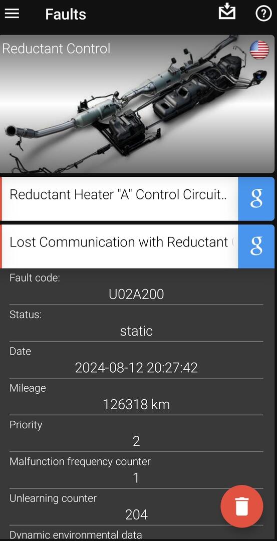

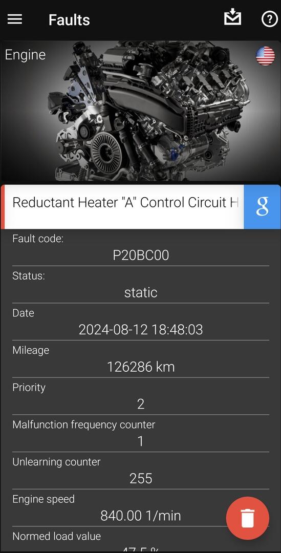

                          • Seuraava Adblue ongelma ja potilaana A4 B9 2018 TDI. Vikaantunut SCR boxi on vaihdettu (4M0907355B > D päätteisellä) mutta edelleen seuraavat vikakoodit ilmenevät:
ID:	1976305 Click image for larger version
                            Fault code: P20BC00
                            Lost Communication with Reductant control module
                            Fault code: U02A200
                            Vaihtoehtona boxi ei vastaa aikaisempaa mallia tai se on rikki ja/tai vika jossain muualla. Apuja kaivataan
                            • En pysty varmuudella sanomaan, kun en tiedä varaosanumeroiden kirjainkoodeja, mutta olisikohan sinulla käynyt sama virhe mikä meillä. Eli on asennettu liian uusi ohjainlaite, eikä vanha AdBlue-säiliö tue sitä. Eli joudut ostamaan uudenmallisen AdBlue-säiliön.

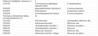

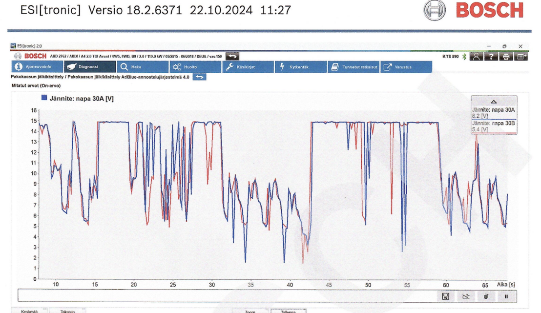

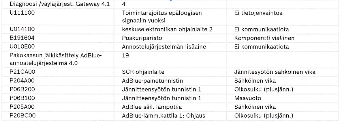

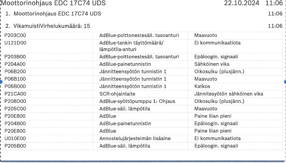

                                      • 2018 Audi A4 Avant TDI 2.0 (177 Tkm) tuli myös tuo kehotus korjaamolle AdBlue ongelman takia. Käytin testauksessa ja tulokset alla. Myyjäliike tulee mukaan kustannuksiin, eli tilaa jostain käytetyt osat (voihan kele). Auto ollut käytössä reilun kuukauden ja ajanut sillä vajaa 3t km. Korjaamosta arvio 3.3 t€ niin parempi kuitenkin saada myyjäliikkeen kanssa sovittua. Menisi siis tankki , pumppi ja ohjain uusiksi. Jotenkin haluaisi vielä uskoa että joko liittimet tai ohjain olisi vaan rikki mutta... Onko kellään parempaa tietoa noista tuloksista kertoa onko tosiaan kaikki uusittava?
                                        a Click image for larger version
Name:	Näyttökuva 2024-10-24 kello 20.34.39.png
ID:	1978728 Click image for larger version
Name:	Näyttökuva 2024-10-24 kello 20.35.38.png
ID:	1978729 Click image for larger version
Name:	Näyttökuva 2024-10-24 kello 20.36.26.png
                                        • Eiköhän tuon pitäisi mennä myyjäliikkeen pussista koko korjaus, jos kuukausi sitten ostettu auto
                                          Viimeksi muokannut Killeri; 26.10.2024, 18:01. Perustelu: Tarpeeton lainaus poistettu.
