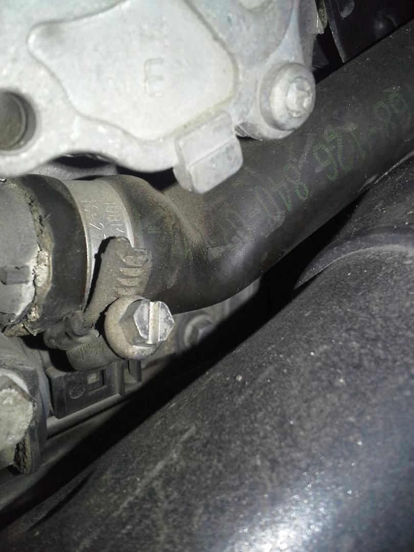

                    Auto siis tutki yritys ja otti myös kuvat "virheellisestä asennuksesta"
                      Eli tässä on kuva missä näkyy miten letku on taitoksissa ja autoa tutkineen korjaamon mukaan tälläinen kyllä aiheuttaa jo melkosta vastusta nesteiden kierron suhteen.
                      Letkuja on edellisen kerran irroteltu 2012 ja sen jälkeen ajettu 120tkm joten jos noin tukossa letku on niin olisi kyllä porsinut aikasemmin.
                      Korjaamo joka teki egr remontin on sanonut, että ei ole autoa yhtään yläkautta purkanut, joten ei voi olla heidän virhe ja pesee kätensä koko hommasta.

                                        Eli egr:n lämmönvaihdinta vaihtaessa oli kannesta lähtevä nesteletku mennyt vahingossa ahtoputken väärältäpuolen ja painunut lähes kokonaan umpeen jolloin kuuma neste ei ole päässyt kannesta tarpeeksi nopeasti poistumaan ja on polttanut tiivisteen, kohta josta pahvi oli palanut on juurikin tässä päässä josta letku on taitoksissa.
                                          Vai liittyisikö kuitenkin siihen webastoon, toi letku kuitenkin turha irroittaa egrän vaihdossa.
                                            No se joka kansiremontin teki sanoi että sen kumisen ahtoputken joutuu edestä ottamaan että lämmönvaihdin mahtuu lähtemään pois ja myös egrrän metalliputki ei mahdu edestä pois jos ahtoputki on edessä.
                                            Siis kuvassa olevaa kovamuovista putkea ei tarvitse irrottaa eikä myöskään tuota nesteletkua, mutta kumisen ahtoputken liitos on aivan vieressä ja sen kun aukaisee niin silloin letku pääsee ahtoputken toiselle puolen..
                                            Tämä on nyt kysytty aika monesta paikasta ja jos letku olisi ollut webaston laiton jälkeen 120tkm noin taitoksissa niin ois kyllä kulku loppunut jo aikapäivää sitten..
