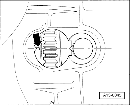

          Ei kellään olisi kuvaa tästä mystisestä merkinnästä että tietäisi mitä hakea?
          Mutta on vieläkin vaikeeta uskoo että ennakko tosiaan vaikuttaa noin paljon? Kun kierrosherkkä yms. Mutta ei ahda eikä savuta.. vaikuttaako ennakko savun määrään paljonkin?
            Laatikon kytkinkopan päältä tulppa auki ja sieltä nollalla merkitty paikka esille:
            http://www.cnctechnw.com/pics/TDC-ALH_Manual.jpg

                                                Eli, palasinkin jo tallille etuajassa. Mistä suunnasta tuota vauhtipyörän nollamerkkiä kuuluu katsoa ettå oikeesti kohdillaan?? Meinaa, saa heittämään tosi paljon, katsomiskohtaa vaihtamalla. Laatikon alareunan kohtaan se viiva kuuluu mutta mistä suunnasta katotaan?? Onko oikea tapa se loogisin, eli siitä alareunasta katsotaan suoraan "vauhtopyörän keskikohtaa kohden" eli sillälaakerin kohdillle? Ois mukavaa jos tänään sais koneen takasin keulille..
                                                  Mistä kohtaa tuo vauhtipyörän nollamerkki katotaan kohdille ton laatikon reiän alareunan kanssa? Katsotaanko (omasta mielestä) loogisimmalla tavalla, eli alaviivasta kohti vauhtipyörän keskikohtaa(silmälaakeri)? Haluais saada sen kerralla oikein, että saa tehä dampperille vastaavan merkin, ettei ikinä tarvi enään tuota audin laatikkoa rempata paikoilleen... vinkkejä!!!
                                                    Itse olen kohti suoraan kattonu sinne niin että --0 on ikkunaleikkausen alareunan kanssa tasan.
