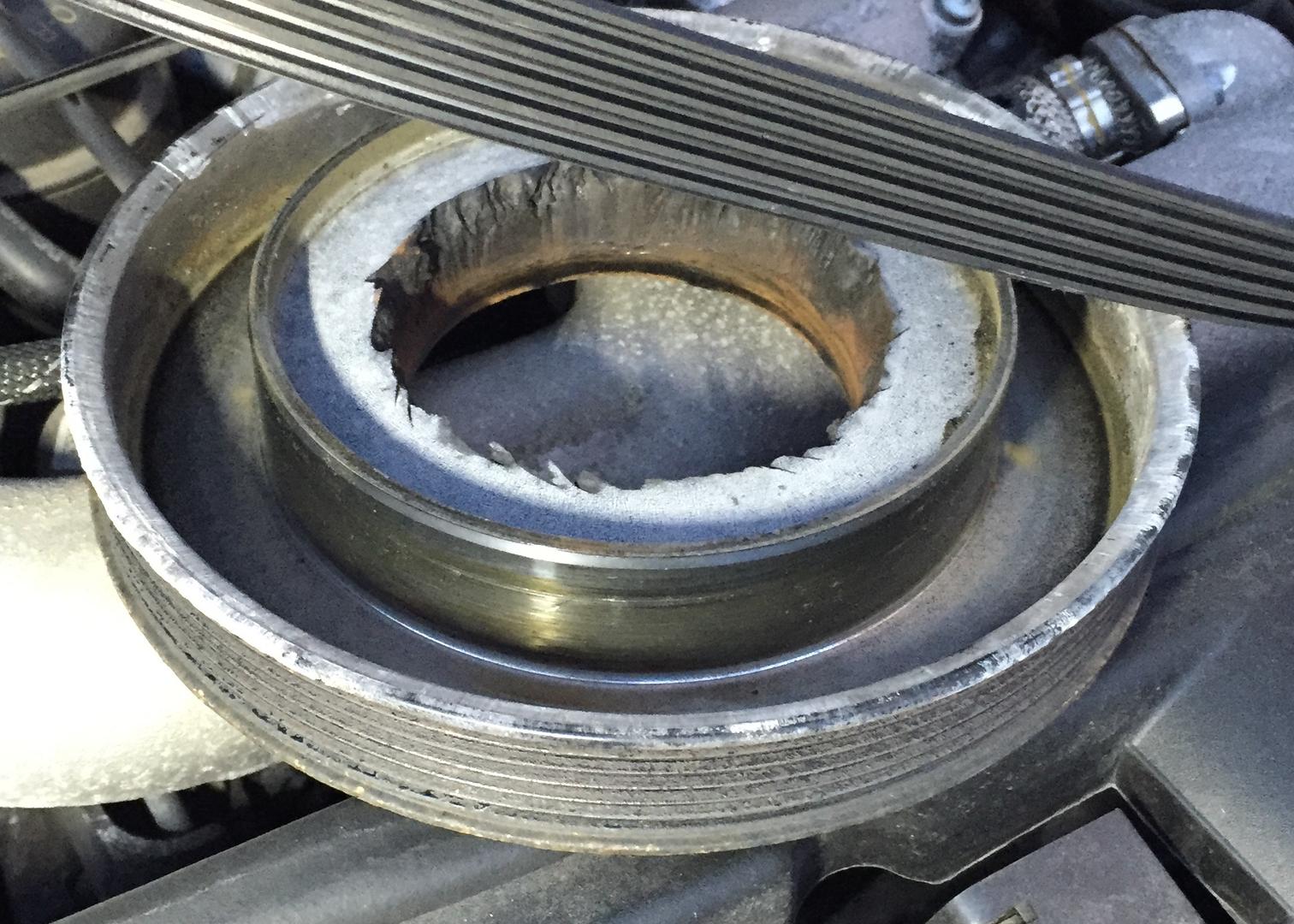

                  Eilen jäi oma CDYA treenipaikan pihalle. Olin peruttamassa autoa parkkiin ja peruutusvaihteen valittua ei ohjaustehostin enää toiminut. Peruutin auton parkkiin ja konehuoneeseen kurkattua oli myös moniurahihna löysällä ja kampiakselinpyörä nojasi irtonaisena flektiin. Kilometrejä nyt 178t.
                  Pian pitäisi lähteä tutkimaan tarkemmin miten on irronnut. Mitenkähän tuo kampiakselinpyörä on kiinni? Mahtaisiko saada hihnan sen verran kiinni että auton pystyisi ajamaan n.1,5km kotipihaan, ilman hihnaa tuskin viitsii ajaa? Hihna itsessään näytti aika hyvälle, tänään tosiaan tarkempi tutkiminen.

                      Onkohan muita, joilla kampiakselin hihnapyörä on irronnut keskiosastaan? Aika huonosti tuntui netistä löytyvän kohtalotovereita ja ohjeita vaihtoon. Eli mitä vaihdossa tulee ottaa huomioon ja miten tuohon saa tilaa? Ilmeisesti 2009 mallissa ei keulaa saa huoltoasentoon.
                      Nyt kun keulaa hiukan purettu eli puskuri ja muovit irti paljastui luultavasti syy hihnapyörän keskiosan irtoamiseen. Kampiakselin hihnapyörän alla moottorinkannakkeen toinen pultti puuttuu kokonaan ja toinen oli aivan löysässä. Laitan muutaman kuvan myöhemmin kun saa vähän enemmän auki.

                          Tuossa kuva hihnapyörästä.
                            Pirun huonosti googlella mitään löytyy. Jos joku viisaampi osais Elsasta liittää ohjeet tänne. Pohjamuovi, puskuri ja umpiot tietysti ensin pois.

                                    Ne klemmarit kun on irti niin tarvitaan vain oikeaan suuntaan olevaa voimaa riittävästi. Muoviputken liitos syyläriin on noin 1-2 cm pitkä eikä välissä ole o-renkaita (varaa 4l astia valmiiksi kun irtoaa jos nesteet vielä syylärissä). Tiivistys tapahtuu vain tiukoilla toleransseilla jonka takia hiukan hankalasti irroitettavissa.
                                    Onpa villisti tuo hihnapyörä hajonnut kun ei siihen nyt mitään mahdottomia voimia kuitenkaan kohdistu. Olisi luullut että hihnakin olisi antanut ensin periksi tai ne muut rullat jotka ovat muovia.

                                      Värinänvaimentimen hajoaminen ei ole Audeissa mitenkään yleistä, mersu/bmw osastolla tutumpaa.

                                            Hetki vierähtänyt, mutta tuli lomailtua välillä. Keulan sain huoltoasentoon ja senverran tuli tilaa, että hihnapyörän sai irti. Uusi lähtee tilaukseen ja moottorinkannakkeeseen tulee uudet pultit. Uuden hihnan ajattelin vaihtaa, vaikka vanha onkin aika uuden näköinen. Mitä muuta nyt kannattaisi vaihtaa/tarkistaa samalla kun keula on auki? Ohjainrullat ei pidä ääntä ja ainakin pyörivät kevyesti.
