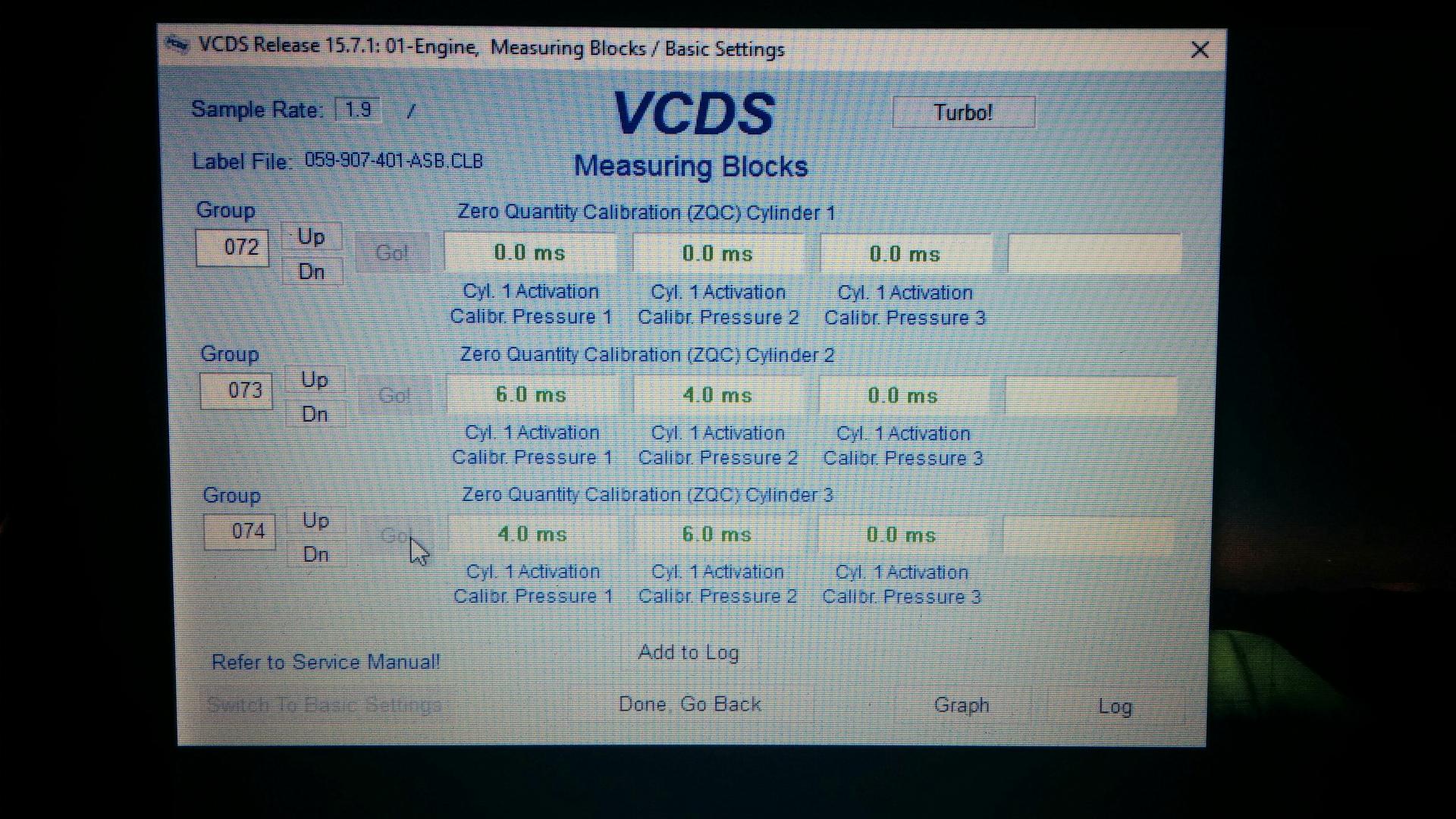

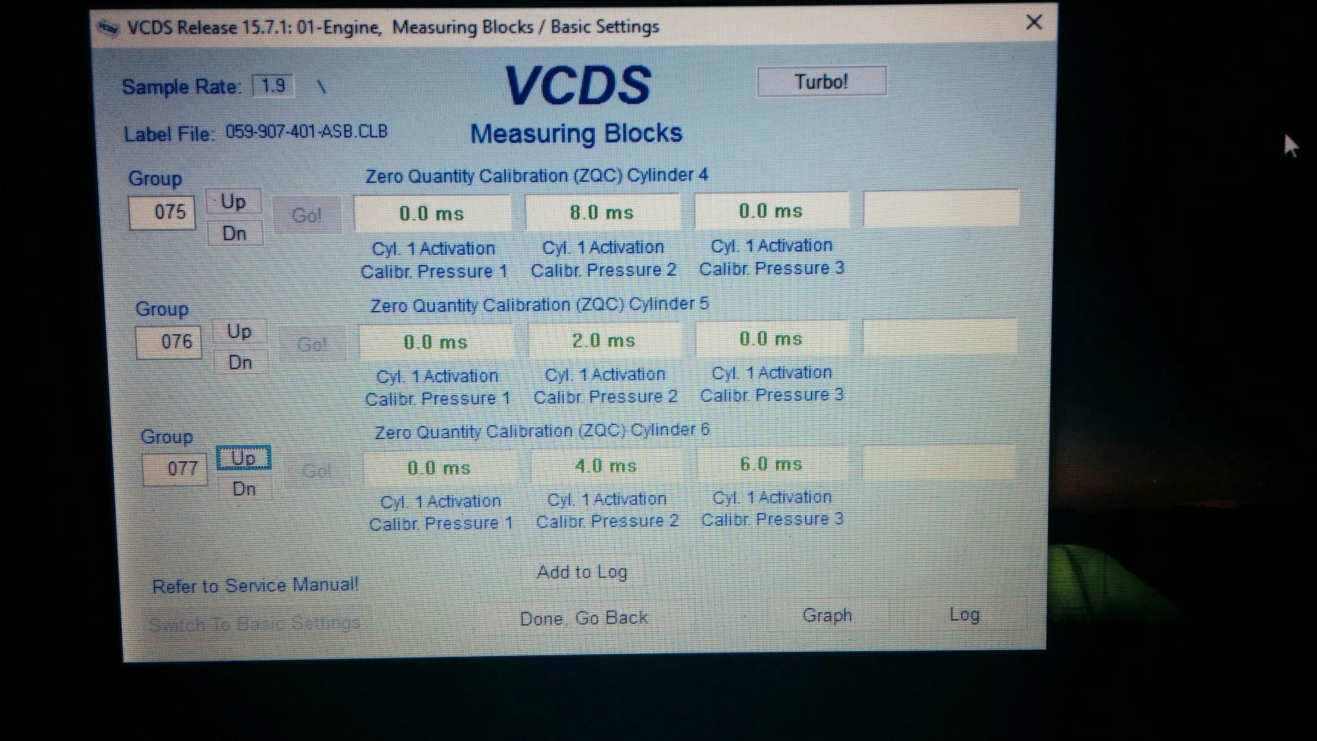

                          Tuota tarkoitin, mutta miten se korjausarvojen mittaus suoritetaan? Ilmeisesti Common -> Engine -> Advanced measure values alta, mutta tuo on ainoa kohta Enginen alla mitä en pysty valitsemaan. Ja ilmeisti koneen pitää olla käynnissä? Tyhjäkäynnillä?
                          • Moottori käynnissä, VCDSllä Engine-> measuring blocks -> kanavat 72, 73, 74, 75, 76 ja 77

                              Saako tuosta tulkittua suuttimien kuntoa? Kone käyntilämmössä, kylmänä nelosesta näyttää isoimmillaan -0.38 ja ykkönen +0.24. Zero calibration on 0ms ja 8ms välillä kaikissa kentissä kaikissa sylintereissä. Oireena lievä epätasainen kierrosten ottaminen 2-3 tonnin välillä. Kone on 3.0tdi BKS -07. Egr puhdistelu ja maffin vaihto seuraavat kokeilut. Kierrosten nykivää nousua ei juuri huomaa kuin kiekkamittaria tapittamalla.
                                Ota noi 72-77 niin näkee paremmin kunnon.

                                  Tuollaisia arvoja nuo kanavat tarjoaa.
                                  • Aika hyvät on nuo arvot mielestäni.
                                    • Hyvä kuulla, noita kun ei itse osaa niin tulkita. Täytyy siis keskittyä antureihin siinä tapauksessa.
                                      • Mitä arvot näyttäisi jos ne olisi huonoja?
                                          Löytyy edelliseltä sivulta...
                                          • Tuo on siis ruiskutusaika annokselle? Ruiskumääristä siis päätellään enemmänkin vuotoa ja ajasta puhtautta tms, ymmärsinkö oikein?
                                              Tuo on ruiskutusajan korjausarvo millisekunteina. Tuolla voi päätellä vuotaako suutin. Jos korjausarvo vetää paljon miinukselle, tunnistaa ECU että kamaa menee liikaa, joten ruiskutusaikaa lyhennetään.
                                              • Ai noin sitä luetaan. Toi selventi paljon että osaa lukea noita, kiitoksia.

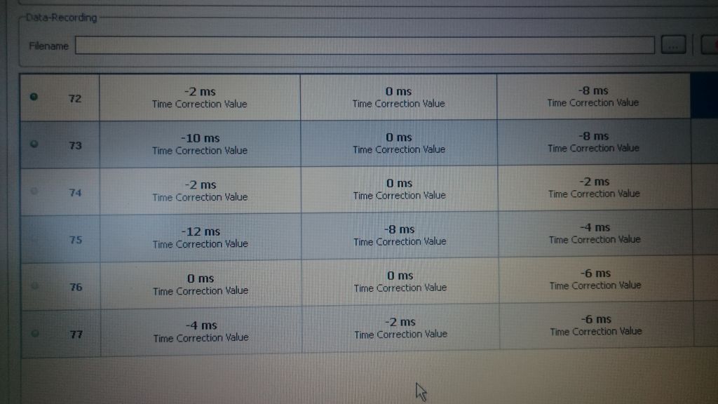

                                                  Paljonko korjausta saa olla plussan puolella? Mulla tuli seuraavat lukemat:
                                                  72: 4, 6, 0
                                                  73: 0, 4, 4
                                                  74: 6, 22, 8
                                                  75: 0, 18, 12
                                                  76: 4, 10, 6
                                                  77: 4, 14, 10

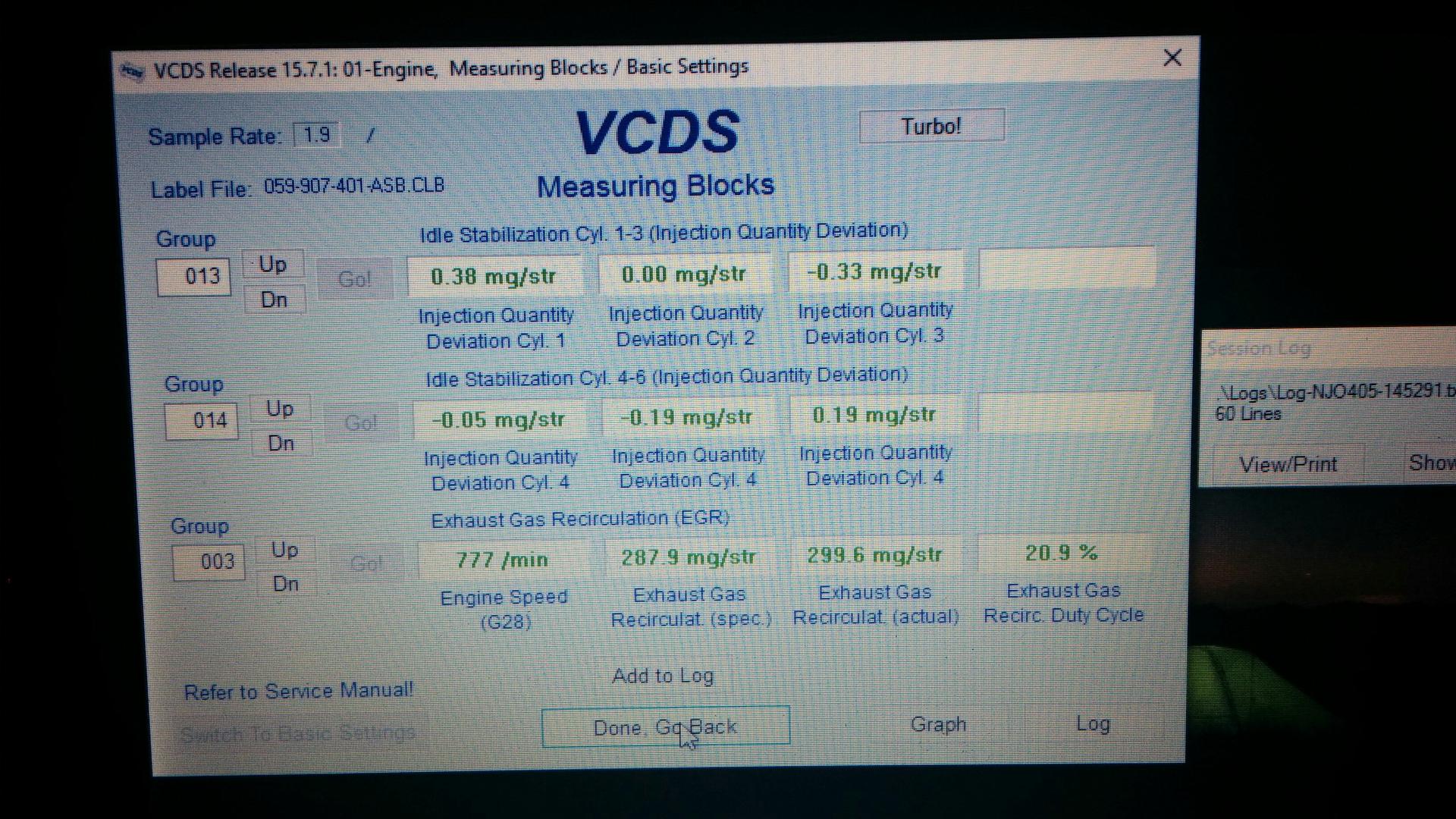

                                                    Laitetaan tähän nyt jatkoksi vielä tuo 13 ja 14 kanavan speksit:
                                                    http://www.audi-portal.com/en/diagno...u_10560.html#1
                                                    013 Smooth running control
                                                    1)Cyl. 1 Injection quantity variation
                                                    [mg/stroke]
                                                    2)Cyl. 2 Injection quantity variation
                                                    [mg/stroke]
                                                    3)Cyl. 3 Injection quantity variation
                                                    [mg/stroke]
                                                    4) Vacant
                                                    Permissible values at idle: +- 2,99 mg/stroke
                                                    A If the permissible tolerance is exceeded
                                                    first check injector IQA-IVA adaption values
                                                    014 Smooth running control
                                                    1)Cyl. 4 Injection quantity variation
                                                    [mg/stroke]
                                                    2)Cyl. 5 Injection quantity variation
                                                    [mg/stroke]
                                                    3)Cyl. 6 Injection quantity variation
                                                    [mg/stroke]
                                                    4) Vacant
                                                    • mitä mieltä ollaan mitatuista arvoista. lähinnä toi 73 arvo 14ms ja paljonko korjausarvo saa olla plussalla, että on liikaa ? toisinaan matalilla kierroksilla , kun kiihdyttää tulee hieman valk. savua.
                                                      72 -4ms -2ms 0
                                                      73 14ms 0 0
                                                      74 -4ms -12ms 0
                                                      75 -2ms -12ms -2ms
                                                      76 -4ms 0 -4ms
                                                      77 -20ms -6ms -2ms
                                                      group 13 / 14 kaikki sylinterit 0mg
                                                      auto a4 -06 bkn. moott.
                                                      Viimeksi muokannut petri m; 20.10.2015, 13:12. Perustelu: auton tiedot
