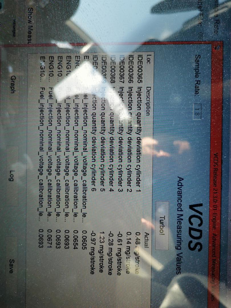

                                  • Tietäjät kertokoon, onko suutin arvot ok?
                                    Asb koneella 3.0 tdi.

                                        Kaikki näkyis olevan plussalla eli kärjet saattaa olla tukossa, lähtisin kokeilemaan jotain puhd.litkua, esim Forten diesel fuel conditioneria vajaaseen tankilliseen ja sen jälkeen lukis noi korjausarvot uudestaan. Tietysti ne alusprikat vois vaihtaa myös jos ei ole tietoa milloin vaihdettu, vuotavat vaikuttaa aika paljon korjausarvoihin.
                                            Kiitos tiedosta. itsellä tosiaan alkaa korjausarvot olemaan aika rajut ja savutus sen mukainen. Suutinten pohjaprikkoja ei ole varmasti koskaan vaihdettu, joten niistä voisi aloittaa. Noita varmaan saa suomesta ihan tarvikkeen? Muistaako joku noiden kokoa?

                                              Se vcds pitäisi näyttää ohjearvot kun vie hiiren kursorin siihen arvolaatikon päälle. Myöskin tämän ketjun lukemalla saat vähän tietoutta noista arvoista ja alustiivisteprikkojen vaihdosta jos sen teet. Kyllä nuo suuttimet korjaa semisti plussalle,eli syystä tai toisesta (tukkeutuminen?) ne pidentää ruiskutusaikaa. Ei toisaalta mikään paha ole tilanne kun eivät vuoda sylintereihin?

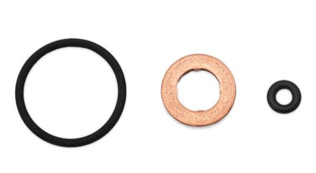

                                              Koko tiivistesarja kannattaa vaihtaa jos hommaan ryhtyy:
                                              https://spareto.fi/tuotteet/elring-t...suutin/883-680
                                              Click image for larger version  Name:	Screenshot_20211217_174820_de.autodoc.gmbh_edit_108928992515148.jpg Views:	0 Size:	48,7 Kt ID:	1931955
                                              On sulla jo sen verta hurjat noi arvot että varmaan tiivisteet vuotaneet jo pitkään ja aiheuttaneet hallaa itse suuttimillekin. Mutta ei se paljoa maksa kokeilla pelkkien tiivisteiden vaihtoa, voi se ainakin pienentää korjausarvoja.
