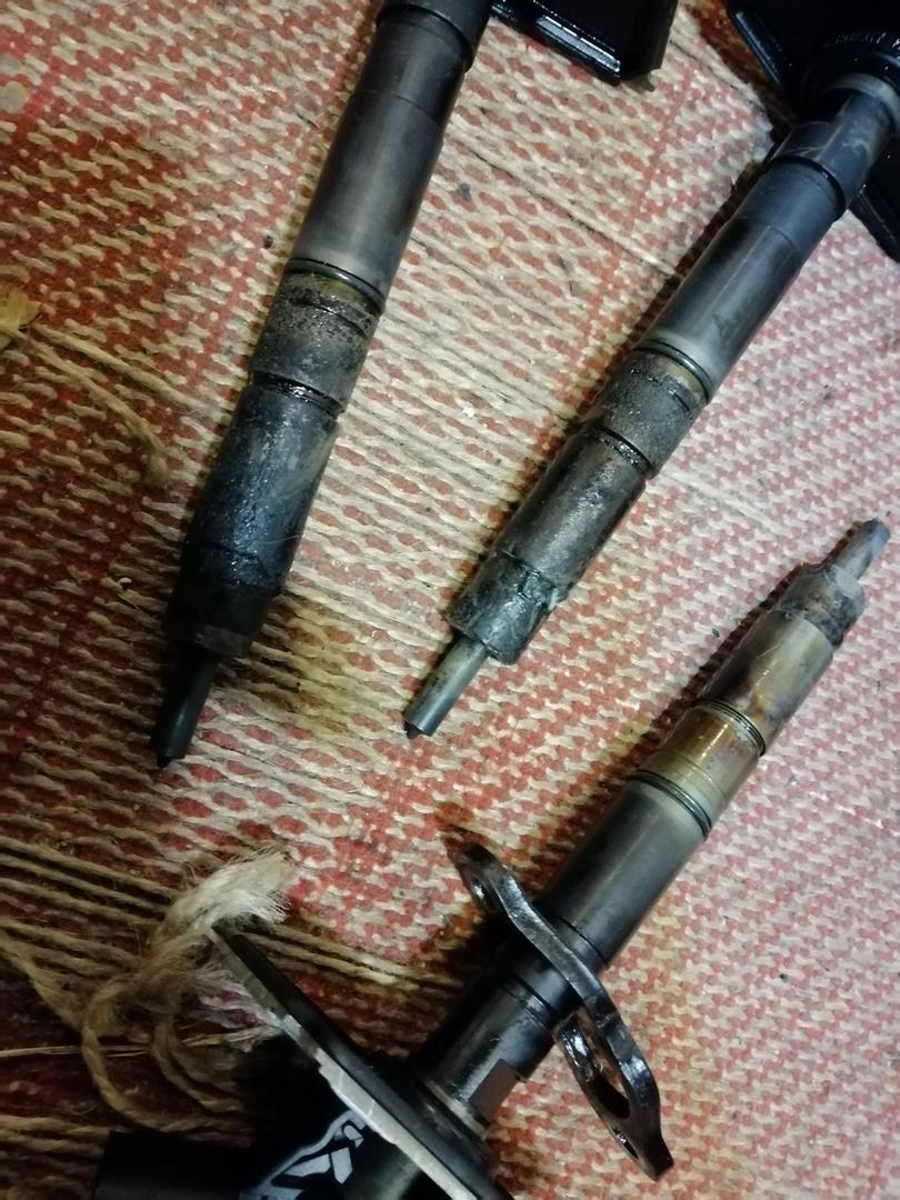

                          • Vänkärin puolelta suuttimien irroitus on ainakin helppo (A6 4F), ilmanputsari vain edestä. Huonoon kuntoon menee nuo pohjatiivisteet ja suuttimien alaosa oli todella tahmassa pikeä tai mitä lie, bräkleenikään ei auttanut mitään, mattoveitsellä enimmät.
                            Vinkkejä:
                            - ole varovainen kun irroitat suutinputkea suuttimesta, normi kiintoavain lipsahtaa helposti ja särkee paluuputken. Ite uhrasin yhden 17mm lenkin johon rälläköin kolon jarruputkilenkin tapaan, tuli hyvä
                            - suutimien irroitukseen kannattaa varata jotain, migillä kiinnitin liukuvasaran päätykappaleeseen romulootasta vanhan suutinputken kierteet
                            - vaihda pohjatiivisteen lisäksi o-rengas, hinta mitätön

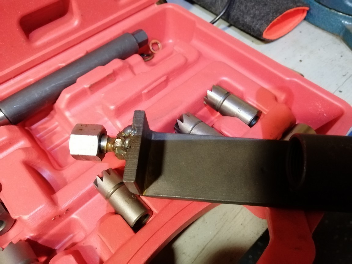

                            - putsaa poterosta paskat hyvin, kaverin vinkkinä kalvaimeen vaseliinia ja sillä pyörittelee puhtaaksi ja samalla pinta tasaiseksi niin että vähän lastua tulee
                            Starttausta vaati parikymmentä sekuntia ja remontti tuntui onnistuivan, kuskin puolella pitää ainakin paisari irroittaa ja sen teen tässä seuraavana.

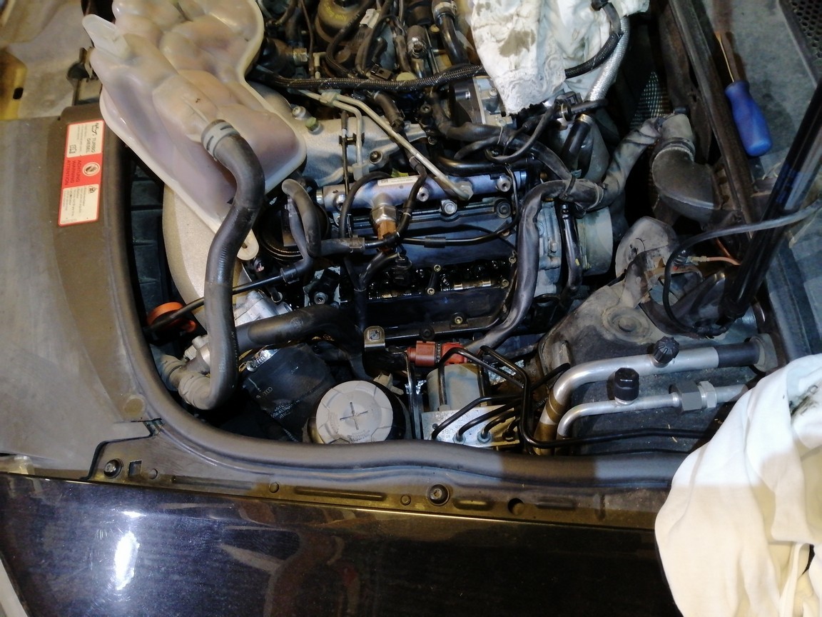

                            • Vaihdoin myös kuskin puolen pohjatiivisteet, oli tuplasti aikaa vaativa, meni tässä puolessa 3h. Paisari lähtee edestä ja siirtyy tarpeeksi sivuun ilman tyhjennystä mutta vähän joutuu enemmän johtoja järjestelee edestä ja nippusiteitä katkomaan. Lisäksi nelospytty, eli etummainen, on hankalasti imuputkien takana ja onnistuin kaksi niitä 4mm kuusiokolopulttia tiputtamaan moottoritilaan mutta en onneksi kannen sisälle :) pitäs sijoittaa magneettihylsyyn noissakin... ja uusien etsimisessä romulootasta meni tietysti oma aikansa.
                              Kannattaa siis varata hyviä työkaluja ja aikaa, muutoin tämä on kokonaisuudessaan halpa ja leppoinen <10e projekti joka kannattaa käyttöautoon tehdä ajoissa, säästyy tympeeltä poteron putsaamiselta kun mikään ei vielä vuoda.

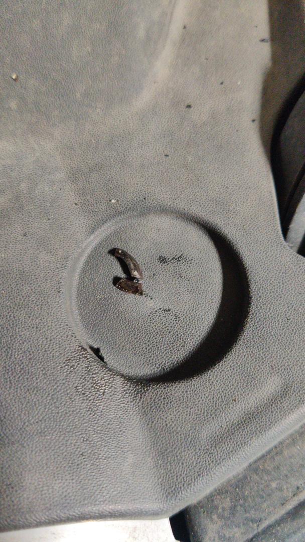

                                    • Tässähän kävi niinku Aakman yllä varotteli, eli onko näihin kukaan vaihtanut nippoja erikseen, vai onko edes vaihettavissa? Hiukan se vääntyi, ei kuitenkaan rikkipoikki mennyt kokonaan..
                                      • Ei taida olla tuo nippa vaihdettavissa. Yhteen muuten hyvään suuttimeen korjasin semmoisen vähän vinossa olleen paluunipan muovihitsaamalla (=sulatin varovasti muovia liitoskohdan ympäriltä). Lisäksi laitoin jotain tosi lujaa 2K-muoviliimaa. Oiskohan puteli jossain tallella...
                                        Muistaakseni se suutin oli alkupään 3.0 TDI:n AA-lopouinen suutin. Sinä oli muistaakeseni tuo nippa ja suuttimen runko samaa materiaalia ja samanvärinen. Sun kuvassa se nippa on ainakin eri värinen kuin runko.
                                        Vähän semmoin puuhakorjaus oli, mutta tulipahan kokeiltua :)
                                        • Tuo minun suutin on 2.0 tdi moottorista, ei sopivaa ketjua löytyny. :D Mutta joo sehän saattas parantua kun vähän kolvilla sulattelis ym.

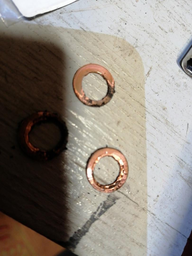

                                          • Vaihdoin eilen CGQB biturboon suuttimien prikat kuljettajan puolelle. Ajettu 107tkm.
                                            4 ja 6 suuttimien prikat oli vielä inhimillisessä kunnossa. 5 suuttimen prikasta löytyi vain jämät.
                                            Viimeksi muokannut Pönni; 15.4.2020, 07:47. Perustelu: kuvan kanssa säätöä..

                                              • Ainakin biturbon korjausarvot kun ylittää 2.0mg/stroke, ollaan jonkin sortin tiiviste/suutinvamman äärellä. Uskoisin tämän olevan aika yleispätevä myös muihin 3.0ltr dieselpatoihin.
                                                itse tilasin prikat sparetolta ihan runkonumeron perusteella, samoin yhden suuttimen hyllylle varoiksi.

                                                        • Minkäslainen suutinpesän kalvain olisi sopiva näihin 3.0 moottoreihin? Saisiko vaikka linkkiä sopivaan niin voisin tilata itselle.
                                                          • En nyt ulkoa muista sitä leveyttä mutta tilasin Alista kun kaverillakin oli samanlainen jota käytin, ihan toimiva. 5-osaiset halvimillaan 20e luokkaa.
